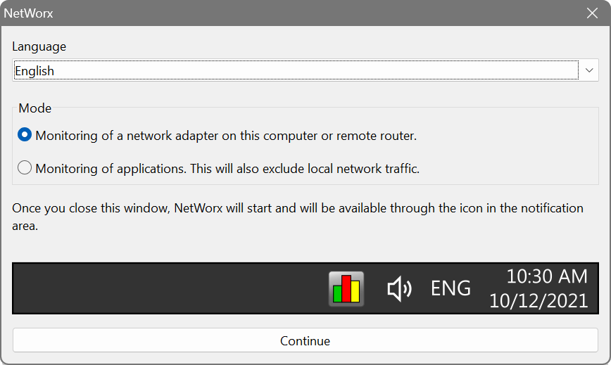

NetWorxとは
NetWorxは、帯域幅の消費状況を客観的に評価するのに役立つシンプルで汎用性の高い強力なツールです。これを使用して、帯域幅使用量のデータを収集したり、インターネットやその他のネットワーク接続の速度を測定したりすることができます。NetWorx は、ネットワーク問題の可能性のある原因を特定したり、ISP によって指定された帯域幅制限を超えないようにしたり、トロイの木馬やハッカー攻撃に特徴的な不審なネットワーク活動を追跡したりするのに役立ちます。
このプログラムでは、すべてのネットワーク接続を監視することも、ワイヤレスやモバイルブロードバンドなどの特定のネットワーク接続だけを監視することもできます。ソフトウェアはまた、高度にカスタマイズ可能なビジュアルとサウンドアラートの配列を備えています。あなたは、ネットワーク接続がダウンしているとき、またはいくつかの不審な活動(異常に重いデータフローなど)が発生したときに警告するように設定することができます。また、自動的にすべてのダイヤルアップ接続を切断し、システムをシャットダウンすることもできます。
着信と発信のトラフィックは折れ線グラフで表現され、ファイルに記録されるので、日ごと、週ごと、月ごとの帯域幅使用量とダイヤルアップ時間に関する統計をいつでも見ることができます。レポートは、HTML、MS Word、Excel などのさまざまな形式にエクスポートして、さらに分析することができます。

macOSの仕様
一部の機能(例えば、「LAN 内のローカルトラフィックを無視する」オプションなど)は、他の OS にこれらの機能を実装するために必要な機能がないため、Windows 版のみで利用可能です。このユーザーマニュアルでは、最も包括的なものとして、Windows 版について説明します。
注意:スクリーンショットは英語ですが、ソフトウェアのユーザーインターフェースも日本語です。

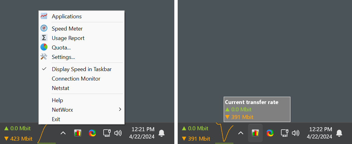

ポップアップメニュー
タスクバーの通知領域で NetWorx アイコンを左クリックして、現在の NetWorx の状態を表示します:
通知領域(システムトレイ)のアイコンを左クリックすると、現在の NetWorx の状態が表示されます。
通知領域のアイコンを右クリックしてメインメニューを表示します:
通知領域(システムトレイ)アイコンを右クリックすると、NetWorx メニューが表示されます。
メニューには以下のような項目があります:
グラフを表示 現在のネットワーク負荷を反映した NetWorx メインウィンドウの表示を切り替えます。
スピードメーター ネットワーク接続のスループットとネットワークトラフィックを測定します。
利用報告 NetWorxが収集した利用データ(日次、週次、月次の送受信トラフィック)を表示します。このデータは、MS Word、MS Excel、その他のプログラムに簡単にエクスポートできます。
クォータ ISPによって課せられるクォータを設定し、そのクォータに向けて使用量を監視することができます。
設定 NetWorxの詳細なカスタマイズ情報を提供。
ツール – トレースルート パケットがインターネットを経由してリモートサーバーに向かうパスを決定します。
ツール – Ping ネットワーク上の特定のコンピュータにエコーリクエストを送信します。
ツール – NetStat コンピュータ上のネットワークアプリケーションと一緒に、アクティブな TCP/IP 接続とポートを表示します。
ツール – 接続モニター インターネットサービスの可用性を監視します。
ヘルプ ヘルプ(このページ)を表示します。
NetWorx アプリケーションに関する情報を表示し、ライセンスキーを入力し、インターフェース言語を選択することができます。
終了 NetWorxを終了します。

最後に、インストールされているバージョンを使用している場合、NetWorxはタスクバーに帯域幅の使用量を表示することができます:
コンパクトなデスクバンド
この機能を有効にするには、タスクバーを右クリックし、ツールバー - NetWorx Desk Bandを選択します。
また、グラフのサイズを変更するには、タスクバーのロックを解除する必要があるかもしれません。そのためには、タスクバーをロックするメニュー項目のチェックを外し、グラフのサイズを変更してから再びタスクバーをロックします。

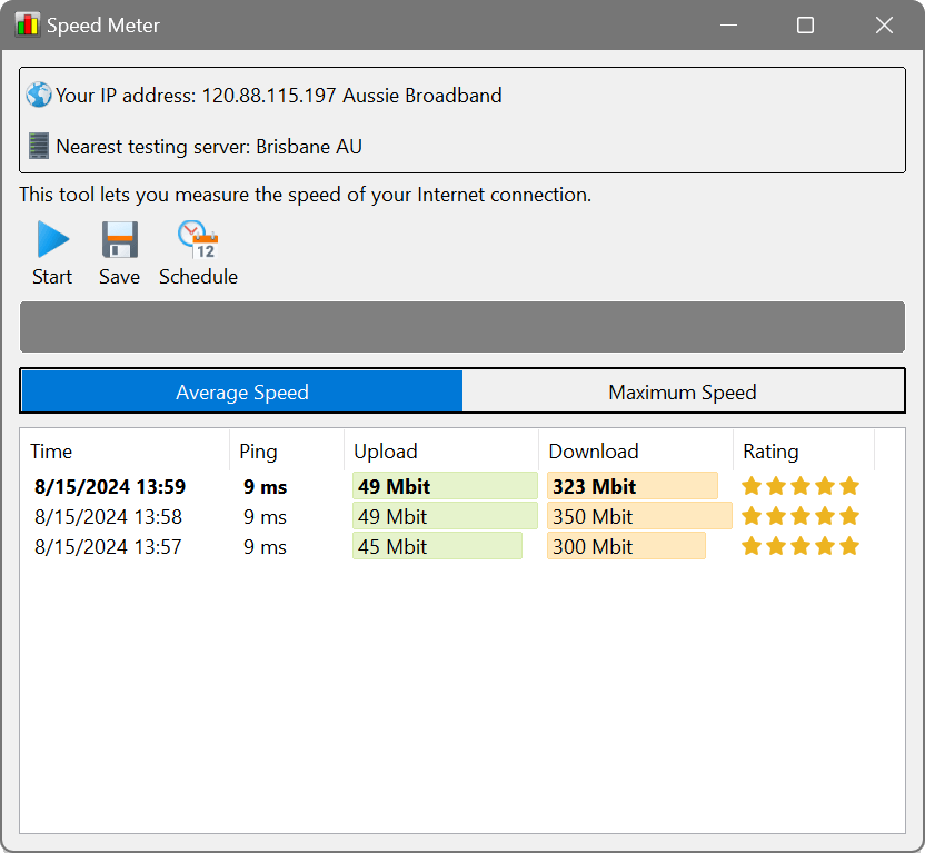

NetWorxスピードメーター
NetWorxは、リモートサーバーからファイルをアップロードしたりダウンロードしたりすることで、オンデマンドで接続速度を測定することができます。また、テストを設定した間隔(例えば1時間ごとなど)で自動的に実行するようにスケジュールすることもできます。テストはデータ使用量の一部を消費するため、データが限られている場合や高価な場合にはお勧めできません。
デフォルトの速度単位はバイト/秒です。ビットを好む場合は、グラフ設定の転送速度単位セクションで変更することができます。

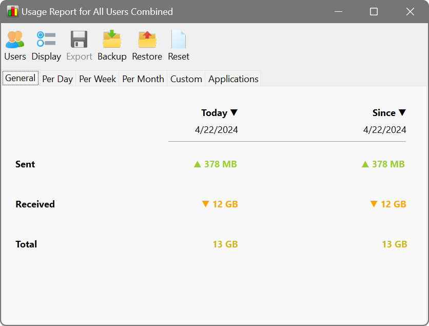

利用報告
使用状況レポートでは、蓄積された合計が表示され、その情報をさまざまな形式で表示したりエクスポートしたりすることができます。
一般タブ
デフォルトでは、[全般] タブには今日の使用状況とインストール後の合計使用状況が表示されます。ここに表示されるものを選択するには、見出しをクリックして、月ごとの使用量やセッションの使用量など、他のものを選択できます。
NetWorxインターネット使用状況レポート - 全般タブ

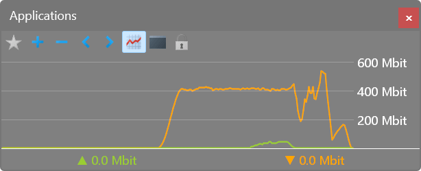

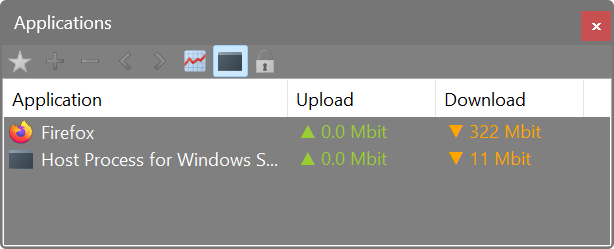

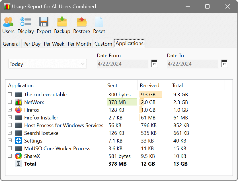

アプリケーション
このレポートでは、アプリケーションごとの使用状況を追跡することができ、インストールされたバージョンでのみ利用可能で、ポータブルでは利用できません。
アプリケーションのリストは他のデバイスと同期されていません。このデータは、記録されたコンピュータのローカルデータです。
NetWorx インターネット使用状況レポート - アプリケーションタブ

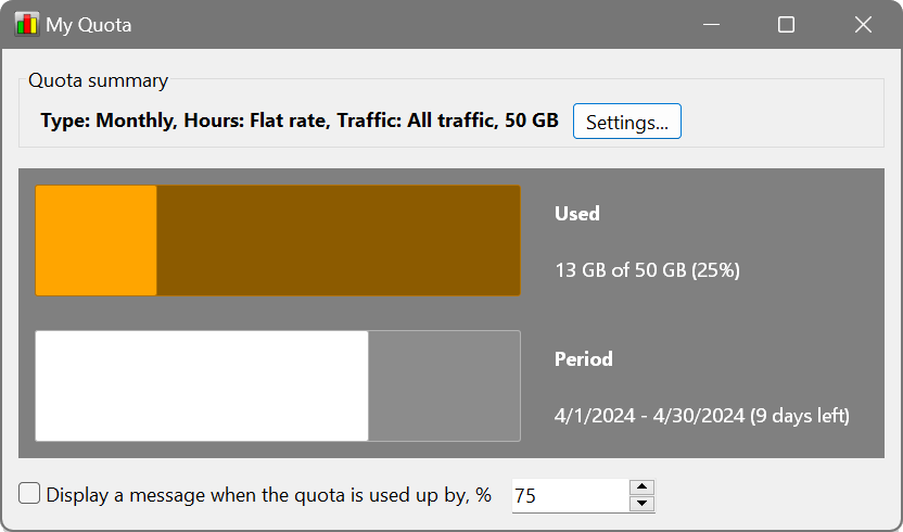

クォータの設定
これは、ISPによってダウンロード制限が課せられている場合に、インターネットの使用量を追跡する簡単な方法です。例えば、月に最大10GB、または毎日100MBのダウンロードが許可されている場合があります。その場合、この機能が役に立つかもしれません。それにアクセスするには、ポップアップメニューから「クォータ」を選択します。
NetWorx - トラフィッククォータの設定
基本的には、クォータの種類、トラフィックの種類、使用量、およびISPがオンピーク時間とオフピーク時間を使用しているかどうかを指定するだけです。
これらのパラメータを設定すると、NetWorx は使用量とクォータ期間を計算します。黒いバーは、現在のタームでの使用量を示しています。オレンジ色のバーは、期間の終わりに向けて予想されるポジションを示しています。したがって、黒いバーがオレンジ色のバーよりも短ければ、期間の終わりまでにクォータを超える可能性は低いと考えられます。そうでなければ、黒のバーがオレンジのバーよりも前にある場合は、使用量を減らす必要があります。
月の1日以外の日からクォータを開始する必要がある場合は、詳細オプションで調整することができます。オンピーク時間とオフピーク時間もそこで設定することができます。
1日の使用量の目安は、期末までにノルマを超えないように、今から毎日どれくらい使えるのかが見えてくるかもしれません。
NetWorx は、一定の割合のクォータを使い切ったことを通知することができます:メッセージを表示し、電子メールを送信します。NetWorx は、ネットワークアクティビティを遮断することもできます(この機能はポータブル版では利用できません)。

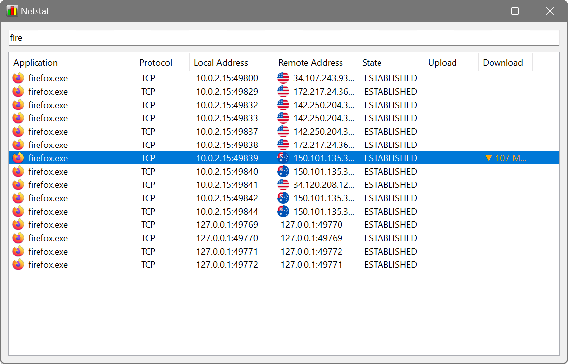

NetStat
メインメニューのTools – NetStatの下にあるこのツールは、アクティブなTCP/IP接続とコンピュータがリッスンしているポートを表示します。
NetWorx NetStat は、アクティブな TCP/IP 接続とポートを表示します。
Application: 接続を使用しているアプリケーションの名前。
Protocol: プロトコルの名前 (TCP または UDP)。
Local Address: ローカルコンピュータの IP アドレスと使用中のポート番号を指定します。
Remote Address: ソケットが接続されているリモートコンピュータのIPアドレスとポート番号。
State: TCP 接続の状態を確認することができます。TCP 接続の状態の詳細については、RFC 793 を参照してください。
Received/Sent: 接続によってどれだけのデータがダウンロードされ、アップロードされたかを知ることができます。この機能を利用するには、「LAN内のローカルトラフィックを無視する」オプションをオンにする必要があります。

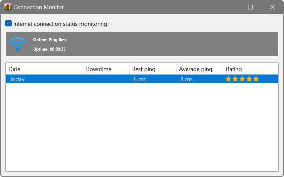

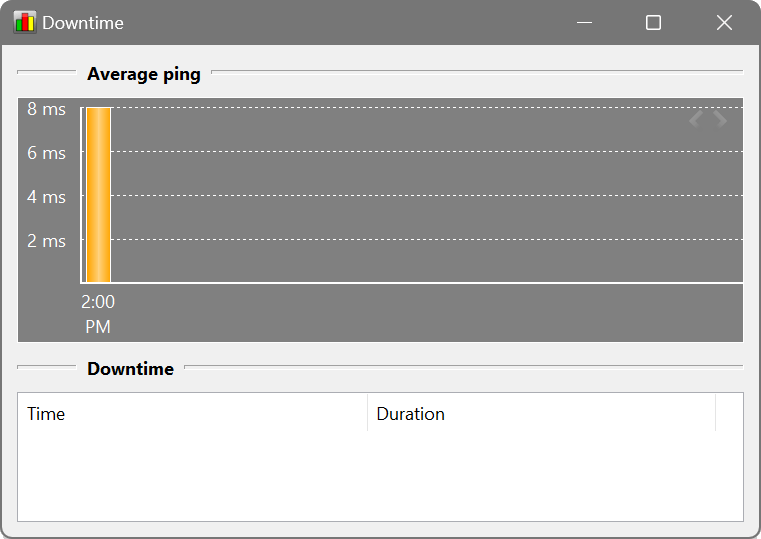

コネクションモニタ
メインメニューの Tools – Connection monitor の下にあるこの機能では、インターネットサービスの利用状況を監視することができます。これは、いくつかの主要なウェブサイトにpingを打って、それらがアクセス可能かどうかを確認することによって動作します。
NetWorx Connection Monitor は、Web サイトの ping 状態を表示します。
これらのウェブサイトへの ping 時間を一度だけチェックしたり、NetWorx が定期的に ping するように設定したりすることができます。何回も ping が失われると、NetWorx は接続がオフラインになったことをログに記録します。同様に、サービスが復旧すると、それに関する記録が作成されます。

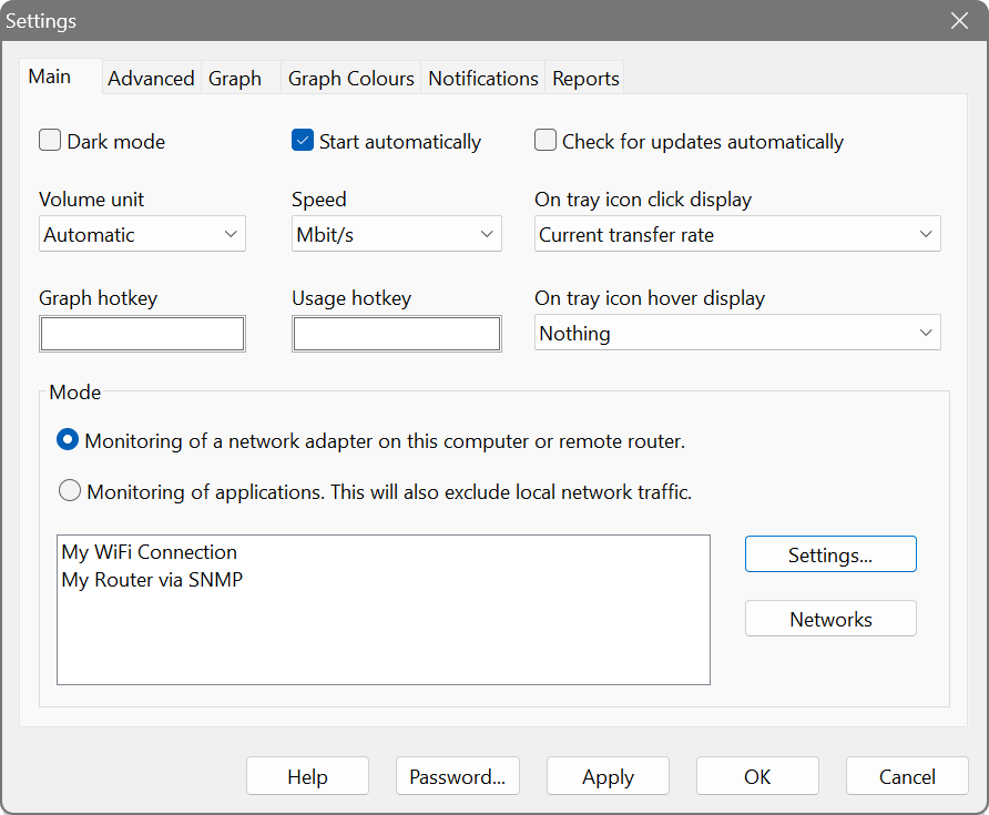

一般的な設定
NetWorx のポップアップメニューから Settings メニュー項目を選択することで、オプションダイアログボックスを開くことができます(ポップアップメニューは、タスクバーの通知領域にある NetWorx アイコンを右クリックすることでアクセスできます)。このダイアログボックスでは、NetWorx の設定をカスタマイズすることができます。
メイン タブ:
SoftPerfect NetWorxの設定画面、メインタブ
Load on windows startup: このチェックボックスをマークすると、Windows の起動時に NetWorx をスタートすることができます。このモードは、NetWorx が収集した統計データを使用する予定のある方にお勧めします。
Check for updates automatically: これを有効にすると、NetWorx は週に一度、新しいリリースが利用可能かどうかをチェックし、新しいバージョンが出た場合に通知します。
Volume unit: 使用レポートを GB、MB、KB、バイト、または自動的に選択された単位で表示するかどうかを設定します。
Graph hotkey/Usage hotkey:グラフと使用状況レポートにアクセスするためのグローバルホットキーを割り当てます。
Multiplier: 使用量をキロバイト、メガバイト、およびギガバイトに変換する方法を決定します。
Monitored interfaces: コンピュータに複数のネットワークアダプタがインストールされている場合、NetWorx にそのうちの 1 つだけを監視するように指示することができます。このオプションは、例えば、組織の内部ネットワークに接続する LAN アダプタが 1 つあり、インターネットに接続するためにモバイルブロードバンドアダプタを使用している場合に便利です。このような場合、モバイルブロードバンド接続のみを監視し、ローカルLANトラフィックを無視することを選択することができます。
Monitor my router rather than this computer: このオプションを使用すると、ネットワークとインターネットの間でルータを介してトラフィックの流れを監視することが可能になります。
Ignore local traffic within the LAN: このオプションを使用すると、NetWorx はすべてのローカル通信を除いて、インターネットトラフィックのみを考慮することができます。技術的には、これは以下のアドレス間のすべてのトラフィックを無視することを意味します (これらの IP アドレス範囲は変更可能です):

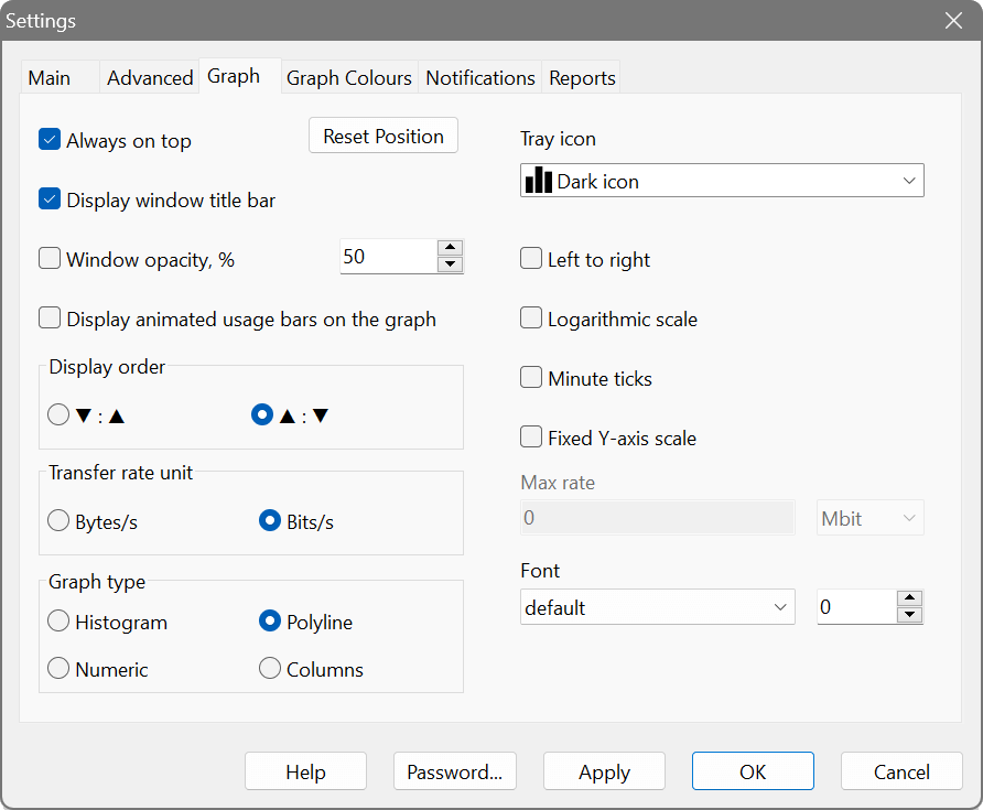

グラフの設定
グラフタブは、グラフの視覚的な外観を調整するためのものです。
SoftPerfect NetWorxの設定画面、グラフタブ
Always on top: このチェックボックスにチェックを入れると、NetWorx Graphが他のすべてのデスクトップウィンドウの一番上に表示されます。
Reset Position: NetWorx のグラフが画面外に表示されている場合は、このボタンをクリックして元に戻します。
Display window title bar: NetWorx Graphのタイトルバーと縁取りの表示を切り替えます。このチェックボックスをオフにすると、デスクトップのスペースを節約できます。
Window opacity: NetWorx Graph は半透明に表示することができます。10%はほとんど見えず、90%はほぼ不透明になります。
Click-through: NetWorxのグラフでは、グラフウィンドウが存在しないかのように、その下のオブジェクトをクリックすることができます。この場合、グラフ自体はクリックできないので、ホットキーを割り当てて、クリックスルーモードと通常の動作を切り替えることができます。さらに、グラフが表示されていて半透明であれば、ポップアップメニューでクリックスルーモードを切り替えることができます。
Display animated usage bars: グラフの右側に追加のダウンロード/アップロードのアニメーションバーを表示したい場合は、これをオンにしてください。
Display usage summary: 毎日、毎週、または毎月の使用量をグラフで表示したい場合は、これをオンにします。
Graph type: NetWorxのグラフは、ポリライン、ヒストグラム、平均列、または数値で表示することができます。
Graph in tray icon: は、システムトレイの時計(タスクバーの通知領域)の横に小さなリアルタイムグラフを表示します。
Left to right: 使用履歴グラフを右から左に表示するのではなく、左から右に表示します。
Logarithmic scale: は、グラフを線形ではなく対数スケールで表示します。この設定は、小さな値を監視する場合や、ダウンロードレートとアップロードレートの差が大きいグラフを表示する場合に便利です。
Minute ticks: は、グラフ上の微小間隔の縦線を示しています。
Fixed Y-scale: は、自動ではなく静的なYスケールを設定します。
Transfer rate unit: 帯域幅の使用量を毎秒バイトまたは毎秒ビットで表示するかどうかを設定します。

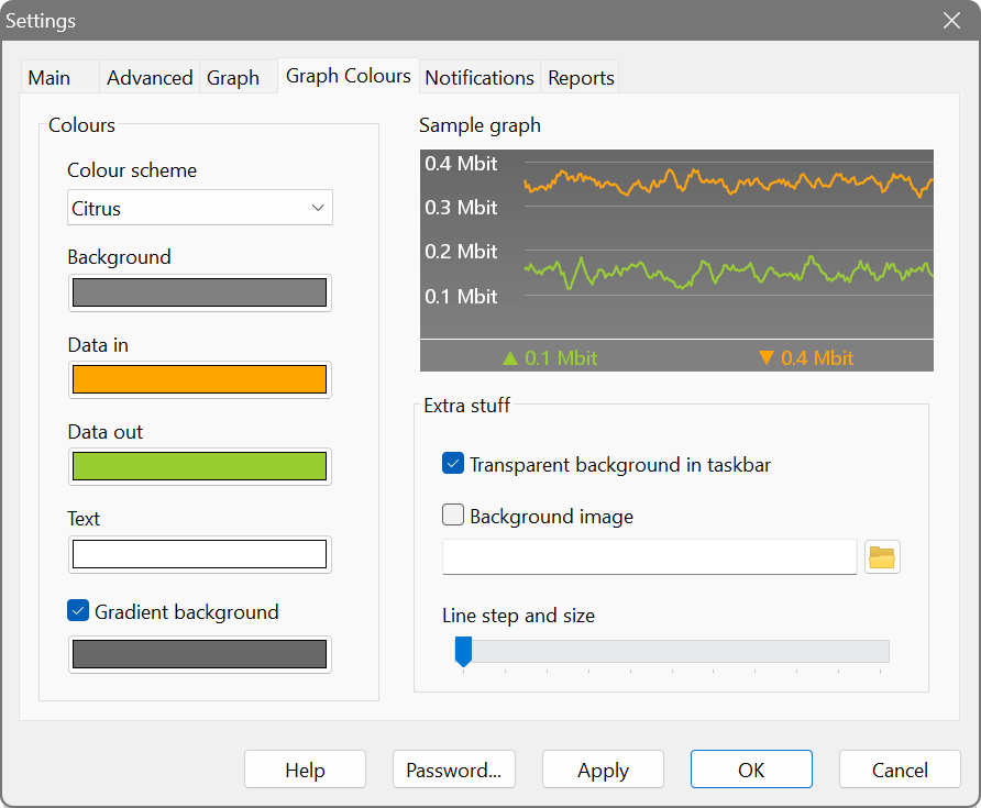

グラフの色
グラフの色タブでは、対応するドロップダウンメニューから選択することで、グラフの背景、前景、その他の関連色を指定することができます:
NetWorxのグラフカラー設定
「Data both」の色は、インバウンドとアウトバウンドの両方のトラフィックが記録されたときに値が表示される色を表します。例えば、「Data in」に緑色、「Data out」に赤色、「Data both」にオレンジ色を設定した場合、チャートは以下のように表示されます:
  • 受信トラフィックのみが記録されている場合は、緑色のバーで表示されます。
  • 発信トラフィックのみが記録されている場合は、赤いバーで塗りつぶされます。
  • 着信と発信の両方のトラフィックが記録されている場合、バーの一部がオレンジ色に塗られ、そのバーの上部は、その測定でどちらのトラフィックが優勢かに応じて、赤または緑になります。
これにより、インバウンドとアウトバウンドの両方のトラフィックを単一のグラフで見ることができます。

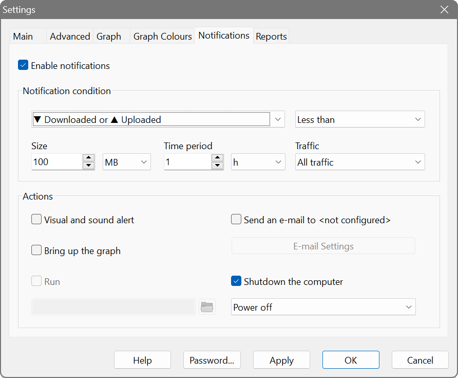

通知設定
通知タブでは、条件を設定し、条件が満たされたときに発生するアクションを設定することができます。言い換えれば、この機能はアラームとして機能します。接続の使用率が高すぎたり低すぎたりすると、NetWorx は設定したアクションの範囲を実行します:

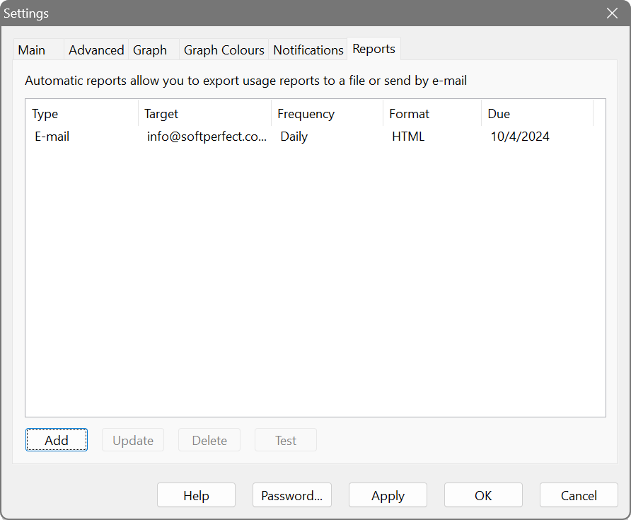

自動レポート
レポートタブでは、電子メールで送信したり、ファイルに保存したりするレポートをスケジュールすることができます。
SoftPerfect NetWorxの設定ウィンドウ、レポートタブ
NetWorxでは、3種類のレポートを作成することができます。
  • 前日のデータを含む1日1回
  • 前週のデータを含む週に一回
  • 前月分のデータを含む月に1回
レポートはCSVまたはHTML形式で受け取ることができます。レポートのさらなる集計を計画している場合、ボリューム単位をバイトに設定することをお勧めします。
NetWorx の設定でレポートを追加したら、Testボタンをクリックして、電子メールが正常に送信されるか、指定したファイルに書き込めるかを確認します。

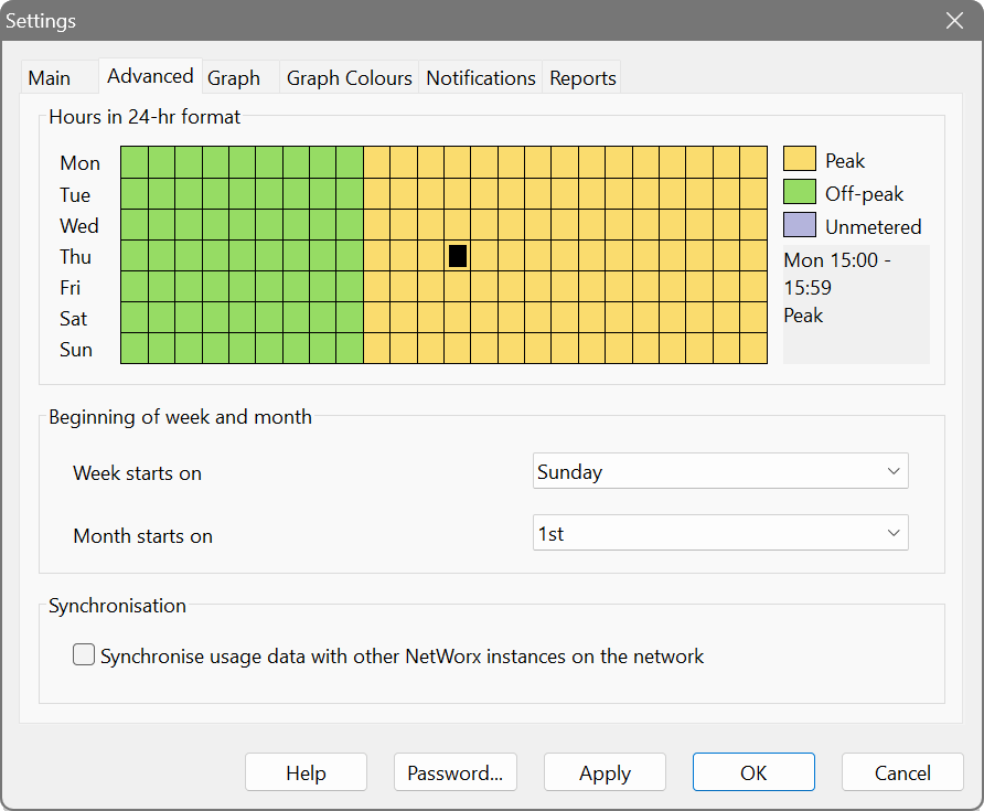

詳細タブでは、オンピーク時間やオフピーク時間、レポートやクォータで使用する週/月の初日など、追加の NetWorx 機能を設定することができます。
SoftPerfect NetWorxの設定ウィンドウ、詳細設定タブ
オンピークおよびオフピークの時間は、顧客に必要なサービスを提供しながらネットワークの過負荷を避けるために、一部の ISP によって最初に提案された概念です。例えば、一部の ISP は、昼間に X GB をダウンロードし、夜に Y GB をダウンロードすることを許可されている場合、昼と夜のクォータを課しています。また、オフピーク時には無料アクセスを提供し、オンピーク時の利用は有料とするISPもあります。
NetWorx では、オンピークとオフピークのトラフィックを別々に測定し、必要に応じてオンピーク/オフピークの使用レポートを作成することができます。使用している ISP がオンピーク/オフピーク時間を使用していない場合は、ここで何も変更する必要はありません。それ以外の場合は、オンピーク時間とオフピーク時間を指定します。オンピーク時間は通常昼間ですが、オフピーク時間やメーターなしの時間は夜間になります。
NetWorx は、日次、週次、月次、カスタムレポートおよびクォータ計算でオンピーク/オフピーク設定を使用します。この設定は、通知領域のヒントに表示される使用量情報にも影響します:
オンピーク/オフピーク時間の設定
オンピーク/オフピーク表示
週の最初の日と月の最初の日に関しては、これらは基本的にはISPとの契約で言われているものです。これを課金期間と呼ぶこともあります。これらのパラメータを変更すると、オンピーク/オフピークの設定と同様に、使用量レポートやクォータに反映されます。
注意: 月の開始日を29日、30日、31日に設定した場合、実際の月がもっと短い場合、NetWorxはその月の実際の期間を使用します。これを31日に設定して、現在の月が4月だとすると、NetWorxは次の月が実際には4月30日に始まると仮定します。
Synchronisation機能は、ネットワーク上のNetWorxインスタンスがお互いに通信することを可能にします。ネットワーク上に複数のコンピュータがあり、それらすべての使用状況を追跡したい場合は、この機能を有効にするとよいでしょう。この機能を有効にすると、すべての NetWorx インスタンスは他のアクティブな NetWorx インスタンスから使用状況データを受信します。総使用量は、ユーザーごとの内訳が可能なレポートに表示されます。この機能を有効にするには、2 台以上のコンピュータでこの機能を有効にする必要があります。ファイアウォールがある場合は、TCP/UDP ポート 8703 を介して受信および送信の両方の接続が許可されている必要があります。

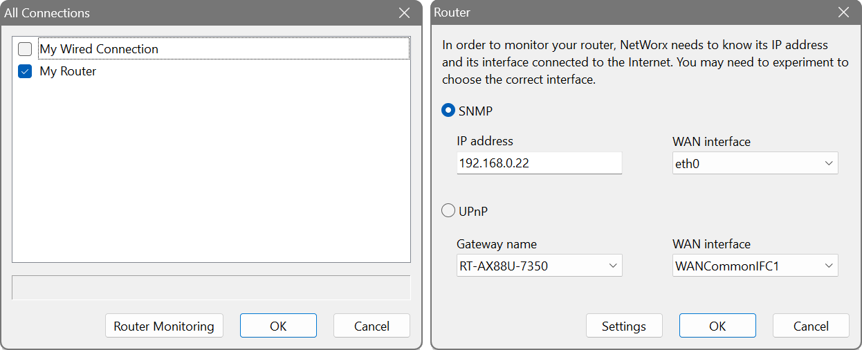

ルータ監視
インストールされているコンピュータの監視に加えて、NetWorxはルータの直接監視をサポートしています。これは、定期的にルーターのポーリングを行い、ルーターを通過するダウンロードを追跡することによって行われます。
NetWorxは2つの監視方法を提供しています。SNMP と UPnP です。これらの方法は、メイン設定の「このコンピュータではなく、私のルータを監視する」リンクからアクセスできます。
SNMP
SNMPは、ネットワーク機器の監視と管理のための標準的なネットワークプロトコルです。この技術は何年も前からあり、多くのルーターがサポートしていますが、一部のルーターはサポートしていません。
一般的に、お使いのルーターがSNMPをサポートしており、正しく設定されている場合は、そのインターフェースのリストを見ることができます。正しいインターフェイスを選択したことを確認するために、1つを選択し、既知のサイズのファイルをダウンロードする必要があります。WAN インターフェイスのドロップダウンリストが空の場合、それは次の理由によるものである可能性があります。
  • SNMPがサポートされていないか、ルータに設定されていません。
  • ファイアウォールがNetWorxからルーターへの通話を妨げています。
  • ルータ内のSNMPには、異なるコミュニティ文字列が設定されており("public"である必要があります)、NetWorxはこれと対話できません。
NetWorx SMTPルータの監視
UPnP
UPnPは、一般的にSOHO機器で見られるネットワークプロトコルであり、ネットワーク機器がお互いを発見してサービスにアクセスする方法を提供します。サービスの1つは、WANCommonInterfaceConfigと呼ばれています。これがルータに実装されていれば、それを経由するダウンロードを監視することができます。
NetWorx UPnP ルーターの監視
注意:SNMP または UPnP 監視方法を使用している間、グラフが壊れているように見え、行間に空のスペースがあることに気づくかもしれません。これは、一部の (通常はローエンドの) デバイスが 1 秒以内に NetWorx のポーリングに応答しないために起こります。これにより、グラフ表示が混乱しますが、集約された使用量の数値は正しいままであるはずです。
