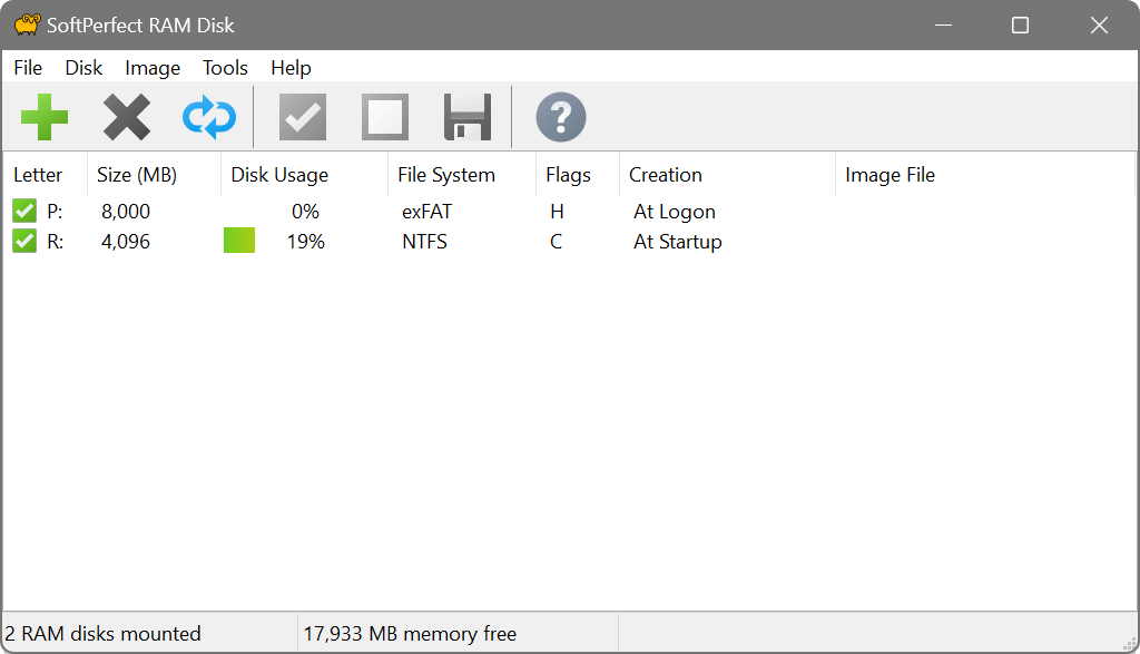

最初に起動すると、メインのアプリケーションウィンドウが表示されます。ここでは、新しいRAMディスクの作成、設定の変更、ディスクイメージの操作を行うことができます。下のスクリーンショットは、2つのRAMディスクをマウントしたメインウィンドウを示しています:
SoftPerfect RAM Diskメインウィンドウ

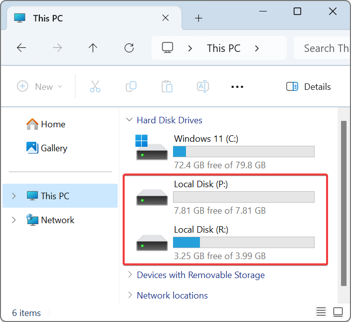

これは、マウントされたRAMディスクがWindowsエクスプローラに表示される方法です:
注意: ハードディスクエミュレーションがオンになっていないと、RAM ディスクはディスク管理コンソールに表示されません。ダイナミックボリュームは、ハードディスクエミュレーションがオンになっている RAM ディスクでもサポートされています。

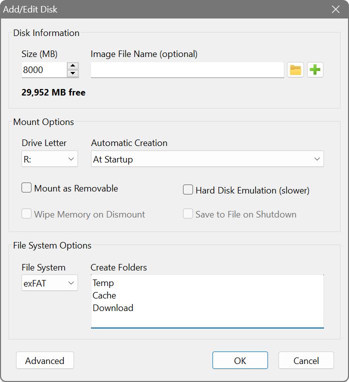

新しいRAMディスクを作成するには、メインメニューからDisk – AddまたはDisk – Add Boot Diskを選択します。前者はユーザーがログオンしたときに利用可能なRAMディスクを作成し、後者はシステム起動時にすぐに利用可能なRAMディスクを作成します。以下に説明するいくつかのオプションは、ブートディスクには適用されません。
RAMディスク - ディスクの追加/編集ウィンドウ
まず、Disk Informationで、ディスクサイズをメガバイト単位で指定して揮発性ディスクを作成するか、RAMディスクと一緒に使用するイメージファイルを選択します。後者の場合は、あらかじめイメージファイルを作成しておく必要があります。
Mount Optionsの下にグループ化されたオプションでは、ディスクのマウントとマウント解除時に何が起こるかを設定したり、ディスクを割り当てたいDrive Letterを設定することができます。
ディスク上にRecycledフォルダまたはSystem Volume Informationフォルダを作成したくない場合は、Mount as removableにチェックを入れます。これらのフォルダは、ごみ箱とシステムの復元機能によって使用されます。
実際のデバイスと区別できないパーティションを持つ完全なハードディスクドライブをエミュレートしたい場合は、Hard Disk Emulationにチェックを入れてください。一部の特殊なアプリケーションやディスクユーティリティは、スタンドアロンボリュームでは動作しない場合があり、I/Oエラーが発生したり、単にアクセスできない場合があります。これらの問題が発生した場合は、この設定をオンにしてください。欠点は、エミュレーションの追加レイヤーを使用すると、スタンドアロンボリュームよりも動作が遅くなることです。また、イメージファイルを使用している場合にこのオプションを選択した場合、作成するイメージファイルが Hard Disk タイプであることを確認してください。
Save Contents to Imageにチェックを入れると、シャットダウン時に現在のRAMディスクの内容を関連するイメージファイルに書き込むことができます。これは揮発性ディスクでは利用できません。
ディスクのマウント解除時にディスクに使用されているメモリを確実に消去するには、Wipe Memory on Dismountにチェックを入れます。
最後に、File System Optionsでディスクをフォーマットするかどうかを指定し、ファイルシステムを選択します。この場合、ディスクに1つ以上のフォルダを自動的に作成することもできます。

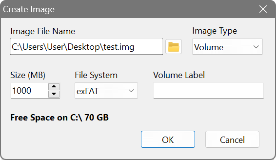

イメージファイルは、ディスクのイメージを含む通常のファイルです。RAM ディスクソフトウェアは、イメージファイルに独自のフォーマットを使用します。これらのイメージファイルは、通常のディスクとしてマウントしたり、RAM ディスクのベースとして使用することができます。イメージファイルの操作を開始するには、まずメインメニューから Image – Create Image を選択してイメージファイルを作成する必要があります。イメージファイルの名前とその場所へのフルパス、サイズを指定します。ハードディスクエミュレーションを使用する場合は、Hard Diskイメージタイプを選択してください。それ以外の場合は、Volumeのままにしておきます。オプションでファイルシステムを選択し、ボリュームラベルを指定します:
RAMディスク - イメージの作成ウィンドウ

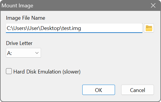

新しく作成されたイメージファイルは空白で、前のステップでファイルシステムを選択しない限り、ファイルシステムは含まれていません。したがって、次のステップでは、それをマウントしてフォーマットする必要があります:
RAMディスク - イメージのマウントウィンドウ

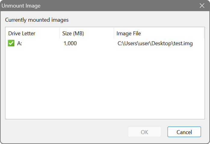

Windows エクスプローラーなどのツールを使ってディスクをフォーマットし(この例ではディスク A:\)、イメージに保存したいファイルをコピーします。これが終わったら、メインメニューからImage – Unmount Imageを選択して、イメージをマウント解除します。
RAMディスク - アンマウントイメージウィンドウ

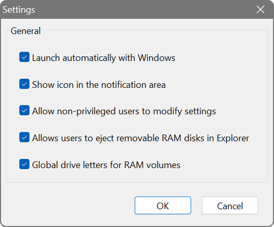

RAMディスクを使用する前に調整したいグローバル設定がいくつかあります:
RAMディスク - 設定ウィンドウ
Launch Automatically with Windows: 有効にすると、RAM Diskアプリケーションが自動的に起動します。
Allow non-privileged users to modify settings: 有効にすると、管理者権限を持たないユーザーがアプリケーションを制御し、その設定を変更することができます。企業環境では、ネットワーク管理者の裁量でこれをオフにすることができます。
Allow users to eject removable RAM disks in Explorer: この機能を有効にすると、ユーザーは Windows エクスプローラーのディスクのコンテキストメニューで イジェクト を選択することで、RAM ディスクをマウント解除できるようになります。
Global drive letters for RAM volumes: 有効にすると、RAM ディスクはグローバルな名前空間に登録されます。これは、すべてのユーザーとコンピュータ上で起動されたすべてのアプリケーションに表示されることを意味します。これらの RAM ディスクは、ネットワークで共有したり、チェックしたり、デフラグしたりすることができます。このオプションはオンのままにしておくことをお勧めします。一方、マルチユーザー環境、例えば複数のユーザーが同時にログオンできるターミナルサーバーなどでは、このオプションをオフにして、ローカルネームスペースに完全に分離されたRAMディスクを作成することができます。
Show icon in the notification area: 有効にすると、アプリケーションアイコンが時計の横の通知領域に表示され、アプリケーションに素早くアクセスできます。そうでない場合、アプリケーションの実行中は通知領域のアイコンは表示されません。

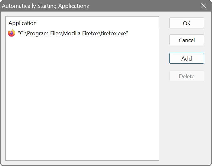

RAM ディスクには、すべての RAM ディスクがマウントされると、任意のアプリケーションを起動する機能が組み込まれています。RAM ディスクを使用するアプリケーションの中には、ディスクがマウントされる前に起動すると失敗するものがあります。そのようなアプリケーションは、代わりにアプリケーション自体が起動するようにしてください:
RAM ディスクが自動的にアプリケーションを起動するウィンドウ
