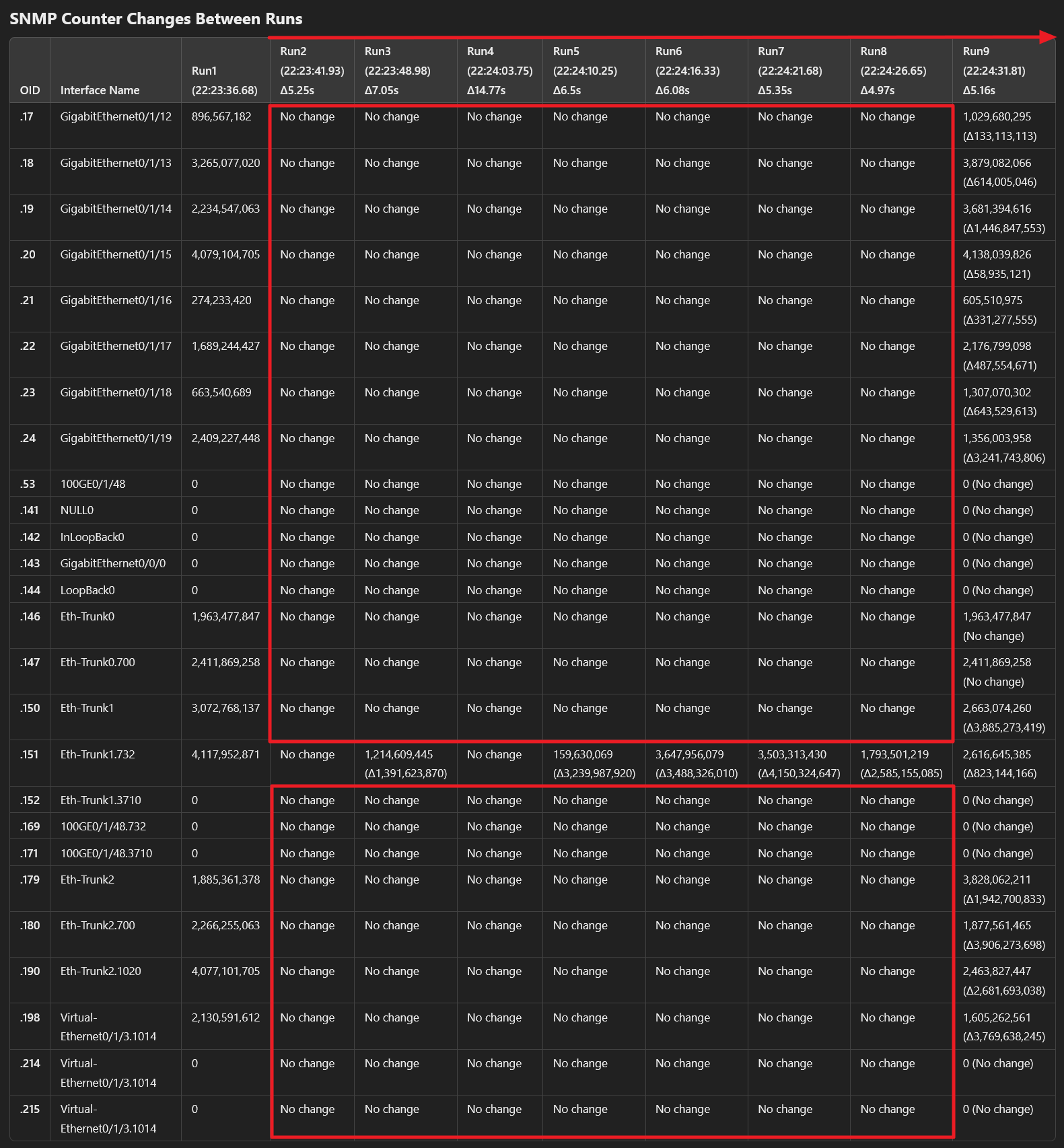

Re: No graph is displayed for SNMP connection to a Huawei router   05 October 2024, 09:14
C:\Users\Administrator>snmpwalk -r:10.255.255.100 -v:2c -c:bcrbfullsnmp -os:.1.3.6.1.2.1.2.2.1 -op:.1.3.6.1.2.1.2.2.1.22

OID=.1.3.6.1.2.1.2.2.1.7.143, Type=Integer, Value=1
OID=.1.3.6.1.2.1.2.2.1.7.144, Type=Integer, Value=1
OID=.1.3.6.1.2.1.2.2.1.7.146, Type=Integer, Value=1
OID=.1.3.6.1.2.1.2.2.1.7.147, Type=Integer, Value=1
OID=.1.3.6.1.2.1.2.2.1.7.150, Type=Integer, Value=1
OID=.1.3.6.1.2.1.2.2.1.7.151, Type=Integer, Value=1
OID=.1.3.6.1.2.1.2.2.1.7.152, Type=Integer, Value=1
OID=.1.3.6.1.2.1.2.2.1.7.169, Type=Integer, Value=2
OID=.1.3.6.1.2.1.2.2.1.7.171, Type=Integer, Value=2
OID=.1.3.6.1.2.1.2.2.1.7.179, Type=Integer, Value=1
OID=.1.3.6.1.2.1.2.2.1.7.180, Type=Integer, Value=1
OID=.1.3.6.1.2.1.2.2.1.7.190, Type=Integer, Value=1
OID=.1.3.6.1.2.1.2.2.1.7.198, Type=Integer, Value=1
OID=.1.3.6.1.2.1.2.2.1.8.17, Type=Integer, Value=1
OID=.1.3.6.1.2.1.2.2.1.8.18, Type=Integer, Value=1
OID=.1.3.6.1.2.1.2.2.1.8.19, Type=Integer, Value=1
OID=.1.3.6.1.2.1.2.2.1.8.20, Type=Integer, Value=1
OID=.1.3.6.1.2.1.2.2.1.8.21, Type=Integer, Value=1
OID=.1.3.6.1.2.1.2.2.1.8.22, Type=Integer, Value=1
OID=.1.3.6.1.2.1.2.2.1.8.23, Type=Integer, Value=1
OID=.1.3.6.1.2.1.2.2.1.8.24, Type=Integer, Value=1
OID=.1.3.6.1.2.1.2.2.1.8.53, Type=Integer, Value=2
OID=.1.3.6.1.2.1.2.2.1.8.141, Type=Integer, Value=1
OID=.1.3.6.1.2.1.2.2.1.8.142, Type=Integer, Value=1
OID=.1.3.6.1.2.1.2.2.1.8.143, Type=Integer, Value=1
OID=.1.3.6.1.2.1.2.2.1.8.144, Type=Integer, Value=1
OID=.1.3.6.1.2.1.2.2.1.8.146, Type=Integer, Value=1
OID=.1.3.6.1.2.1.2.2.1.8.147, Type=Integer, Value=1
OID=.1.3.6.1.2.1.2.2.1.8.150, Type=Integer, Value=1
OID=.1.3.6.1.2.1.2.2.1.8.151, Type=Integer, Value=1
OID=.1.3.6.1.2.1.2.2.1.8.152, Type=Integer, Value=1
OID=.1.3.6.1.2.1.2.2.1.8.169, Type=Integer, Value=2
OID=.1.3.6.1.2.1.2.2.1.8.171, Type=Integer, Value=2
OID=.1.3.6.1.2.1.2.2.1.8.179, Type=Integer, Value=1
OID=.1.3.6.1.2.1.2.2.1.8.180, Type=Integer, Value=1
OID=.1.3.6.1.2.1.2.2.1.8.190, Type=Integer, Value=1
OID=.1.3.6.1.2.1.2.2.1.8.198, Type=Integer, Value=1
OID=.1.3.6.1.2.1.2.2.1.9.17, Type=TimeTicks, Value=0:00:00.00
OID=.1.3.6.1.2.1.2.2.1.9.18, Type=TimeTicks, Value=0:00:00.00
OID=.1.3.6.1.2.1.2.2.1.9.19, Type=TimeTicks, Value=0:00:00.00
OID=.1.3.6.1.2.1.2.2.1.9.20, Type=TimeTicks, Value=0:00:00.00
OID=.1.3.6.1.2.1.2.2.1.9.21, Type=TimeTicks, Value=17 days, 18:05:52.18
OID=.1.3.6.1.2.1.2.2.1.9.22, Type=TimeTicks, Value=17 days, 18:05:47.19
OID=.1.3.6.1.2.1.2.2.1.9.23, Type=TimeTicks, Value=17 days, 20:48:31.66
OID=.1.3.6.1.2.1.2.2.1.9.24, Type=TimeTicks, Value=17 days, 20:48:41.65
OID=.1.3.6.1.2.1.2.2.1.9.53, Type=TimeTicks, Value=0:00:00.00
OID=.1.3.6.1.2.1.2.2.1.9.141, Type=TimeTicks, Value=0:00:00.00
OID=.1.3.6.1.2.1.2.2.1.9.142, Type=TimeTicks, Value=0:00:00.00
OID=.1.3.6.1.2.1.2.2.1.9.143, Type=TimeTicks, Value=72 days, 8:51:23.17
OID=.1.3.6.1.2.1.2.2.1.9.144, Type=TimeTicks, Value=0:00:00.00
OID=.1.3.6.1.2.1.2.2.1.9.146, Type=TimeTicks, Value=17 days, 18:05:47.78
OID=.1.3.6.1.2.1.2.2.1.9.147, Type=TimeTicks, Value=17 days, 18:05:47.79
OID=.1.3.6.1.2.1.2.2.1.9.150, Type=TimeTicks, Value=17 days, 20:48:34.15
OID=.1.3.6.1.2.1.2.2.1.9.151, Type=TimeTicks, Value=17 days, 20:48:34.15
OID=.1.3.6.1.2.1.2.2.1.9.152, Type=TimeTicks, Value=17 days, 20:48:34.15
OID=.1.3.6.1.2.1.2.2.1.9.169, Type=TimeTicks, Value=0:00:00.00
OID=.1.3.6.1.2.1.2.2.1.9.171, Type=TimeTicks, Value=0:00:00.00
OID=.1.3.6.1.2.1.2.2.1.9.179, Type=TimeTicks, Value=78 days, 10:13:50.08
OID=.1.3.6.1.2.1.2.2.1.9.180, Type=TimeTicks, Value=78 days, 10:13:50.08
OID=.1.3.6.1.2.1.2.2.1.9.190, Type=TimeTicks, Value=78 days, 10:13:50.08
OID=.1.3.6.1.2.1.2.2.1.9.198, Type=TimeTicks, Value=75 days, 12:11:42.87
OID=.1.3.6.1.2.1.2.2.1.10.17, Type=Counter32, Value=707397708
OID=.1.3.6.1.2.1.2.2.1.10.18, Type=Counter32, Value=4068177931
OID=.1.3.6.1.2.1.2.2.1.10.19, Type=Counter32, Value=436797757
OID=.1.3.6.1.2.1.2.2.1.10.20, Type=Counter32, Value=1461657665
OID=.1.3.6.1.2.1.2.2.1.10.21, Type=Counter32, Value=2370035401
OID=.1.3.6.1.2.1.2.2.1.10.22, Type=Counter32, Value=2877769268
OID=.1.3.6.1.2.1.2.2.1.10.23, Type=Counter32, Value=2414197264
OID=.1.3.6.1.2.1.2.2.1.10.24, Type=Counter32, Value=3549638686
OID=.1.3.6.1.2.1.2.2.1.10.53, Type=Counter32, Value=0
OID=.1.3.6.1.2.1.2.2.1.10.141, Type=Counter32, Value=0
OID=.1.3.6.1.2.1.2.2.1.10.142, Type=Counter32, Value=0
OID=.1.3.6.1.2.1.2.2.1.10.143, Type=Counter32, Value=0
OID=.1.3.6.1.2.1.2.2.1.10.144, Type=Counter32, Value=0
OID=.1.3.6.1.2.1.2.2.1.10.146, Type=Counter32, Value=952837373
OID=.1.3.6.1.2.1.2.2.1.10.147, Type=Counter32, Value=699625440
OID=.1.3.6.1.2.1.2.2.1.10.150, Type=Counter32, Value=1668868654
OID=.1.3.6.1.2.1.2.2.1.10.151, Type=Counter32, Value=3696824223
OID=.1.3.6.1.2.1.2.2.1.10.152, Type=Counter32, Value=0
OID=.1.3.6.1.2.1.2.2.1.10.169, Type=Counter32, Value=0
OID=.1.3.6.1.2.1.2.2.1.10.171, Type=Counter32, Value=0
OID=.1.3.6.1.2.1.2.2.1.10.179, Type=Counter32, Value=2960839882
OID=.1.3.6.1.2.1.2.2.1.10.180, Type=Counter32, Value=835109344
OID=.1.3.6.1.2.1.2.2.1.10.190, Type=Counter32, Value=2892308740
OID=.1.3.6.1.2.1.2.2.1.10.198, Type=Counter32, Value=116803838
OID=.1.3.6.1.2.1.2.2.1.11.17, Type=Counter32, Value=2381131866
OID=.1.3.6.1.2.1.2.2.1.11.18, Type=Counter32, Value=2417769605
OID=.1.3.6.1.2.1.2.2.1.11.19, Type=Counter32, Value=2236813027
OID=.1.3.6.1.2.1.2.2.1.11.20, Type=Counter32, Value=2260152560
OID=.1.3.6.1.2.1.2.2.1.11.21, Type=Counter32, Value=834698754
OID=.1.3.6.1.2.1.2.2.1.11.22, Type=Counter32, Value=1548361763
OID=.1.3.6.1.2.1.2.2.1.11.23, Type=Counter32, Value=1616400312
OID=.1.3.6.1.2.1.2.2.1.11.24, Type=Counter32, Value=1817008028
OID=.1.3.6.1.2.1.2.2.1.11.53, Type=Counter32, Value=0
OID=.1.3.6.1.2.1.2.2.1.11.141, Type=Counter32, Value=0
OID=.1.3.6.1.2.1.2.2.1.11.142, Type=Counter32, Value=0
OID=.1.3.6.1.2.1.2.2.1.11.143, Type=Counter32, Value=0
OID=.1.3.6.1.2.1.2.2.1.11.144, Type=Counter32, Value=0
OID=.1.3.6.1.2.1.2.2.1.11.146, Type=Counter32, Value=2383060517
OID=.1.3.6.1.2.1.2.2.1.11.147, Type=Counter32, Value=3450207090
OID=.1.3.6.1.2.1.2.2.1.11.150, Type=Counter32, Value=3433408340
OID=.1.3.6.1.2.1.2.2.1.11.151, Type=Counter32, Value=3791035747
OID=.1.3.6.1.2.1.2.2.1.11.152, Type=Counter32, Value=0
OID=.1.3.6.1.2.1.2.2.1.11.169, Type=Counter32, Value=0
OID=.1.3.6.1.2.1.2.2.1.11.171, Type=Counter32, Value=0
OID=.1.3.6.1.2.1.2.2.1.11.179, Type=Counter32, Value=710590333
OID=.1.3.6.1.2.1.2.2.1.11.180, Type=Counter32, Value=1903634261
OID=.1.3.6.1.2.1.2.2.1.11.190, Type=Counter32, Value=3102711891
OID=.1.3.6.1.2.1.2.2.1.11.198, Type=Counter32, Value=2033161479
OID=.1.3.6.1.2.1.2.2.1.12.17, Type=Counter32, Value=4263
OID=.1.3.6.1.2.1.2.2.1.12.18, Type=Counter32, Value=3135
OID=.1.3.6.1.2.1.2.2.1.12.19, Type=Counter32, Value=3135
OID=.1.3.6.1.2.1.2.2.1.12.20, Type=Counter32, Value=3135
OID=.1.3.6.1.2.1.2.2.1.12.21, Type=Counter32, Value=1257533
OID=.1.3.6.1.2.1.2.2.1.12.22, Type=Counter32, Value=3578744
OID=.1.3.6.1.2.1.2.2.1.12.23, Type=Counter32, Value=3113831
OID=.1.3.6.1.2.1.2.2.1.12.24, Type=Counter32, Value=7282836
OID=.1.3.6.1.2.1.2.2.1.12.53, Type=Counter32, Value=0
OID=.1.3.6.1.2.1.2.2.1.12.141, Type=Counter32, Value=0
OID=.1.3.6.1.2.1.2.2.1.12.142, Type=Counter32, Value=0
OID=.1.3.6.1.2.1.2.2.1.12.143, Type=Counter32, Value=0
OID=.1.3.6.1.2.1.2.2.1.12.144, Type=Counter32, Value=0
OID=.1.3.6.1.2.1.2.2.1.12.146, Type=Counter32, Value=4836277
OID=.1.3.6.1.2.1.2.2.1.12.147, Type=Counter32, Value=16309
OID=.1.3.6.1.2.1.2.2.1.12.150, Type=Counter32, Value=10396667
OID=.1.3.6.1.2.1.2.2.1.12.151, Type=Counter32, Value=33
OID=.1.3.6.1.2.1.2.2.1.12.152, Type=Counter32, Value=0
OID=.1.3.6.1.2.1.2.2.1.12.169, Type=Counter32, Value=0
OID=.1.3.6.1.2.1.2.2.1.12.171, Type=Counter32, Value=0
OID=.1.3.6.1.2.1.2.2.1.12.179, Type=Counter32, Value=13672
OID=.1.3.6.1.2.1.2.2.1.12.180, Type=Counter32, Value=481
OID=.1.3.6.1.2.1.2.2.1.12.190, Type=Counter32, Value=481
OID=.1.3.6.1.2.1.2.2.1.12.198, Type=Counter32, Value=0
OID=.1.3.6.1.2.1.2.2.1.13.17, Type=Counter32, Value=0
OID=.1.3.6.1.2.1.2.2.1.13.18, Type=Counter32, Value=0
OID=.1.3.6.1.2.1.2.2.1.13.19, Type=Counter32, Value=0
OID=.1.3.6.1.2.1.2.2.1.13.20, Type=Counter32, Value=0
OID=.1.3.6.1.2.1.2.2.1.13.21, Type=Counter32, Value=0
OID=.1.3.6.1.2.1.2.2.1.13.22, Type=Counter32, Value=0
OID=.1.3.6.1.2.1.2.2.1.13.23, Type=Counter32, Value=0
OID=.1.3.6.1.2.1.2.2.1.13.24, Type=Counter32, Value=0
OID=.1.3.6.1.2.1.2.2.1.13.53, Type=Counter32, Value=0
OID=.1.3.6.1.2.1.2.2.1.13.141, Type=Counter32, Value=0
OID=.1.3.6.1.2.1.2.2.1.13.142, Type=Counter32, Value=0
OID=.1.3.6.1.2.1.2.2.1.13.143, Type=Counter32, Value=0
OID=.1.3.6.1.2.1.2.2.1.13.144, Type=Counter32, Value=0
OID=.1.3.6.1.2.1.2.2.1.13.146, Type=Counter32, Value=0
OID=.1.3.6.1.2.1.2.2.1.13.147, Type=Counter32, Value=0
OID=.1.3.6.1.2.1.2.2.1.13.150, Type=Counter32, Value=0
OID=.1.3.6.1.2.1.2.2.1.13.151, Type=Counter32, Value=0
OID=.1.3.6.1.2.1.2.2.1.13.152, Type=Counter32, Value=0
OID=.1.3.6.1.2.1.2.2.1.13.169, Type=Counter32, Value=0
OID=.1.3.6.1.2.1.2.2.1.13.171, Type=Counter32, Value=0
OID=.1.3.6.1.2.1.2.2.1.13.179, Type=Counter32, Value=0
OID=.1.3.6.1.2.1.2.2.1.13.180, Type=Counter32, Value=0
OID=.1.3.6.1.2.1.2.2.1.13.190, Type=Counter32, Value=0
OID=.1.3.6.1.2.1.2.2.1.13.198, Type=Counter32, Value=0
OID=.1.3.6.1.2.1.2.2.1.14.17, Type=Counter32, Value=0
OID=.1.3.6.1.2.1.2.2.1.14.18, Type=Counter32, Value=0
OID=.1.3.6.1.2.1.2.2.1.14.19, Type=Counter32, Value=0
OID=.1.3.6.1.2.1.2.2.1.14.20, Type=Counter32, Value=0
OID=.1.3.6.1.2.1.2.2.1.14.21, Type=Counter32, Value=0
OID=.1.3.6.1.2.1.2.2.1.14.22, Type=Counter32, Value=0
OID=.1.3.6.1.2.1.2.2.1.14.23, Type=Counter32, Value=0
OID=.1.3.6.1.2.1.2.2.1.14.24, Type=Counter32, Value=0
OID=.1.3.6.1.2.1.2.2.1.14.53, Type=Counter32, Value=0
OID=.1.3.6.1.2.1.2.2.1.14.141, Type=Counter32, Value=0
OID=.1.3.6.1.2.1.2.2.1.14.142, Type=Counter32, Value=0
OID=.1.3.6.1.2.1.2.2.1.14.143, Type=Counter32, Value=0
OID=.1.3.6.1.2.1.2.2.1.14.144, Type=Counter32, Value=0
OID=.1.3.6.1.2.1.2.2.1.14.146, Type=Counter32, Value=0
OID=.1.3.6.1.2.1.2.2.1.14.147, Type=Counter32, Value=0
OID=.1.3.6.1.2.1.2.2.1.14.150, Type=Counter32, Value=0
OID=.1.3.6.1.2.1.2.2.1.14.151, Type=Counter32, Value=0
OID=.1.3.6.1.2.1.2.2.1.14.152, Type=Counter32, Value=0
OID=.1.3.6.1.2.1.2.2.1.14.169, Type=Counter32, Value=0
OID=.1.3.6.1.2.1.2.2.1.14.171, Type=Counter32, Value=0
OID=.1.3.6.1.2.1.2.2.1.14.179, Type=Counter32, Value=0
OID=.1.3.6.1.2.1.2.2.1.14.180, Type=Counter32, Value=0
OID=.1.3.6.1.2.1.2.2.1.14.190, Type=Counter32, Value=0
OID=.1.3.6.1.2.1.2.2.1.14.198, Type=Counter32, Value=0
OID=.1.3.6.1.2.1.2.2.1.15.17, Type=Counter32, Value=0
OID=.1.3.6.1.2.1.2.2.1.15.18, Type=Counter32, Value=0
OID=.1.3.6.1.2.1.2.2.1.15.19, Type=Counter32, Value=0
OID=.1.3.6.1.2.1.2.2.1.15.20, Type=Counter32, Value=0
OID=.1.3.6.1.2.1.2.2.1.15.21, Type=Counter32, Value=0
OID=.1.3.6.1.2.1.2.2.1.15.22, Type=Counter32, Value=0
OID=.1.3.6.1.2.1.2.2.1.15.23, Type=Counter32, Value=0
OID=.1.3.6.1.2.1.2.2.1.15.24, Type=Counter32, Value=0
OID=.1.3.6.1.2.1.2.2.1.15.53, Type=Counter32, Value=0
OID=.1.3.6.1.2.1.2.2.1.15.141, Type=Counter32, Value=0
OID=.1.3.6.1.2.1.2.2.1.15.142, Type=Counter32, Value=0
OID=.1.3.6.1.2.1.2.2.1.15.143, Type=Counter32, Value=0
OID=.1.3.6.1.2.1.2.2.1.15.144, Type=Counter32, Value=0
OID=.1.3.6.1.2.1.2.2.1.15.146, Type=Counter32, Value=0
OID=.1.3.6.1.2.1.2.2.1.15.147, Type=Counter32, Value=0
OID=.1.3.6.1.2.1.2.2.1.15.150, Type=Counter32, Value=0
OID=.1.3.6.1.2.1.2.2.1.15.151, Type=Counter32, Value=0
OID=.1.3.6.1.2.1.2.2.1.15.152, Type=Counter32, Value=0
OID=.1.3.6.1.2.1.2.2.1.15.169, Type=Counter32, Value=0
OID=.1.3.6.1.2.1.2.2.1.15.171, Type=Counter32, Value=0
OID=.1.3.6.1.2.1.2.2.1.15.179, Type=Counter32, Value=0
OID=.1.3.6.1.2.1.2.2.1.15.180, Type=Counter32, Value=0
OID=.1.3.6.1.2.1.2.2.1.15.190, Type=Counter32, Value=0
OID=.1.3.6.1.2.1.2.2.1.15.198, Type=Counter32, Value=0
OID=.1.3.6.1.2.1.2.2.1.16.17, Type=Counter32, Value=829963074
OID=.1.3.6.1.2.1.2.2.1.16.18, Type=Counter32, Value=2700997441
OID=.1.3.6.1.2.1.2.2.1.16.19, Type=Counter32, Value=2510255882
OID=.1.3.6.1.2.1.2.2.1.16.20, Type=Counter32, Value=4094978102
OID=.1.3.6.1.2.1.2.2.1.16.21, Type=Counter32, Value=544458738
OID=.1.3.6.1.2.1.2.2.1.16.22, Type=Counter32, Value=928169088
OID=.1.3.6.1.2.1.2.2.1.16.23, Type=Counter32, Value=120446308
OID=.1.3.6.1.2.1.2.2.1.16.24, Type=Counter32, Value=2632867897
OID=.1.3.6.1.2.1.2.2.1.16.53, Type=Counter32, Value=0
OID=.1.3.6.1.2.1.2.2.1.16.141, Type=Counter32, Value=0
OID=.1.3.6.1.2.1.2.2.1.16.142, Type=Counter32, Value=0
OID=.1.3.6.1.2.1.2.2.1.16.143, Type=Counter32, Value=0
OID=.1.3.6.1.2.1.2.2.1.16.144, Type=Counter32, Value=0
OID=.1.3.6.1.2.1.2.2.1.16.146, Type=Counter32, Value=1472627826
OID=.1.3.6.1.2.1.2.2.1.16.147, Type=Counter32, Value=3180134945
OID=.1.3.6.1.2.1.2.2.1.16.150, Type=Counter32, Value=2753314205
OID=.1.3.6.1.2.1.2.2.1.16.151, Type=Counter32, Value=2590867670
OID=.1.3.6.1.2.1.2.2.1.16.152, Type=Counter32, Value=0
OID=.1.3.6.1.2.1.2.2.1.16.169, Type=Counter32, Value=0
OID=.1.3.6.1.2.1.2.2.1.16.171, Type=Counter32, Value=0
OID=.1.3.6.1.2.1.2.2.1.16.179, Type=Counter32, Value=2133660294
OID=.1.3.6.1.2.1.2.2.1.16.180, Type=Counter32, Value=1320792927
OID=.1.3.6.1.2.1.2.2.1.16.190, Type=Counter32, Value=803081241

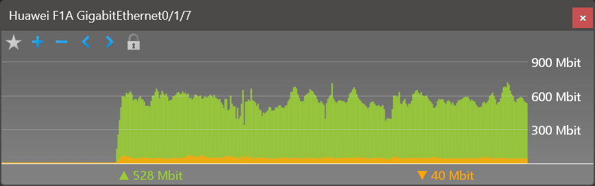

Re: No graph is displayed for SNMP connection to a Huawei router   09 October 2024, 11:12
As you can see from the attached image, the graph of the A10 and Huawei router is truncated, while the Mikrotik is showing the graph normally.

The SNMP output appears correct, but the graph suggests that the issue is likely due to SNMP update timings. The columns in your graph are evenly spaced, which suggests that the data is only being updated approximately once per minute.
To test if this is the case, use the following command to retrieve ifInOctets for all interfaces:
echo %TIME% & snmpwalk -r:10.255.255.100 -v:2c -c:bcrbfullsnmp -os:.1.3.6.1.2.1.2.2.1.10 -op:.1.3.6.1.2.1.2.2.1.11
You should receive output similar to this:
OID=.1.3.6.1.2.1.2.2.1.10.1, Type=Counter32, Value=100000
OID=.1.3.6.1.2.1.2.2.1.10.2, Type=Counter32, Value=100000
OID=.1.3.6.1.2.1.2.2.1.10.3, Type=Counter32, Value=100000
Then, wait a few seconds and run the same command again to compare the output. If the results are identical, try increasing the interval to determine how frequently the router updates its SNMP data. Please share your findings here.
Re: No graph is displayed for SNMP connection to a Huawei router   10 October 2024, 11:26
C:\Users\Administrator>echo %TIME% & snmpwalk -r:10.255.255.100 -v:2c -c:bcrbfullsnmp -os:.1.3.6.1.2.1.2.2.1.10 -op:.1.3.6.1.2.1.2.2.1.11
22:23:36,68

OID=.1.3.6.1.2.1.2.2.1.10.20, Type=Counter32, Value=4079104705
OID=.1.3.6.1.2.1.2.2.1.10.21, Type=Counter32, Value=274233420
OID=.1.3.6.1.2.1.2.2.1.10.22, Type=Counter32, Value=1689244427
OID=.1.3.6.1.2.1.2.2.1.10.23, Type=Counter32, Value=663540689
OID=.1.3.6.1.2.1.2.2.1.10.24, Type=Counter32, Value=2409227448
OID=.1.3.6.1.2.1.2.2.1.10.146, Type=Counter32, Value=1963477847
OID=.1.3.6.1.2.1.2.2.1.10.147, Type=Counter32, Value=2411869258
OID=.1.3.6.1.2.1.2.2.1.10.150, Type=Counter32, Value=3072768137
OID=.1.3.6.1.2.1.2.2.1.10.151, Type=Counter32, Value=3647956079
OID=.1.3.6.1.2.1.2.2.1.10.179, Type=Counter32, Value=3241424908
OID=.1.3.6.1.2.1.2.2.1.10.180, Type=Counter32, Value=3746761721
OID=.1.3.6.1.2.1.2.2.1.10.190, Type=Counter32, Value=84382865
OID=.1.3.6.1.2.1.2.2.1.10.198, Type=Counter32, Value=3629567420
OID=.1.3.6.1.2.1.2.2.1.10.214, Type=Counter32, Value=0
OID=.1.3.6.1.2.1.2.2.1.10.215, Type=Counter32, Value=0
Total: 26
22:24:03,75
OID=.1.3.6.1.2.1.2.2.1.10.17, Type=Counter32, Value=896567182
OID=.1.3.6.1.2.1.2.2.1.10.18, Type=Counter32, Value=3265077020
OID=.1.3.6.1.2.1.2.2.1.10.19, Type=Counter32, Value=2234547063
OID=.1.3.6.1.2.1.2.2.1.10.151, Type=Counter32, Value=3503313430
OID=.1.3.6.1.2.1.2.2.1.10.179, Type=Counter32, Value=2594191271
OID=.1.3.6.1.2.1.2.2.1.10.180, Type=Counter32, Value=3470901
OID=.1.3.6.1.2.1.2.2.1.10.190, Type=Counter32, Value=2824643441
OID=.1.3.6.1.2.1.2.2.1.10.198, Type=Counter32, Value=4191393182
Total: 26
22:24:10,25
OID=.1.3.6.1.2.1.2.2.1.10.151, Type=Counter32, Value=2155946572
OID=.1.3.6.1.2.1.2.2.1.10.179, Type=Counter32, Value=1004361792
OID=.1.3.6.1.2.1.2.2.1.10.180, Type=Counter32, Value=483103945
OID=.1.3.6.1.2.1.2.2.1.10.190, Type=Counter32, Value=338942534
OID=.1.3.6.1.2.1.2.2.1.10.198, Type=Counter32, Value=384422704
Total: 26
22:24:16,33
OID=.1.3.6.1.2.1.2.2.1.10.151, Type=Counter32, Value=413290527
OID=.1.3.6.1.2.1.2.2.1.10.179, Type=Counter32, Value=2785161298
OID=.1.3.6.1.2.1.2.2.1.10.180, Type=Counter32, Value=921724742
OID=.1.3.6.1.2.1.2.2.1.10.190, Type=Counter32, Value=1760928368
OID=.1.3.6.1.2.1.2.2.1.10.198, Type=Counter32, Value=831525817
Total: 26
22:24:21,68
OID=.1.3.6.1.2.1.2.2.1.10.151, Type=Counter32, Value=1793501219
OID=.1.3.6.1.2.1.2.2.1.10.179, Type=Counter32, Value=3286906106
OID=.1.3.6.1.2.1.2.2.1.10.180, Type=Counter32, Value=1317899608
OID=.1.3.6.1.2.1.2.2.1.10.190, Type=Counter32, Value=2173828447
OID=.1.3.6.1.2.1.2.2.1.10.198, Type=Counter32, Value=1235328408
Total: 26
22:24:26,65
OID=.1.3.6.1.2.1.2.2.1.10.151, Type=Counter32, Value=2616645385
OID=.1.3.6.1.2.1.2.2.1.10.179, Type=Counter32, Value=3574215677
OID=.1.3.6.1.2.1.2.2.1.10.180, Type=Counter32, Value=1678562973
OID=.1.3.6.1.2.1.2.2.1.10.190, Type=Counter32, Value=2059597257
OID=.1.3.6.1.2.1.2.2.1.10.198, Type=Counter32, Value=1602625615
Total: 26
22:24:31,81
OID=.1.3.6.1.2.1.2.2.1.10.17, Type=Counter32, Value=1029680295
OID=.1.3.6.1.2.1.2.2.1.10.18, Type=Counter32, Value=3879082066
OID=.1.3.6.1.2.1.2.2.1.10.19, Type=Counter32, Value=3681394616
OID=.1.3.6.1.2.1.2.2.1.10.20, Type=Counter32, Value=4138039826
OID=.1.3.6.1.2.1.2.2.1.10.21, Type=Counter32, Value=605510975
OID=.1.3.6.1.2.1.2.2.1.10.22, Type=Counter32, Value=2176799098
OID=.1.3.6.1.2.1.2.2.1.10.23, Type=Counter32, Value=1307070302
OID=.1.3.6.1.2.1.2.2.1.10.24, Type=Counter32, Value=1356003958
OID=.1.3.6.1.2.1.2.2.1.10.146, Type=Counter32, Value=2782310073
OID=.1.3.6.1.2.1.2.2.1.10.147, Type=Counter32, Value=3234090318
OID=.1.3.6.1.2.1.2.2.1.10.150, Type=Counter32, Value=2663074260
OID=.1.3.6.1.2.1.2.2.1.10.151, Type=Counter32, Value=3928460441
OID=.1.3.6.1.2.1.2.2.1.10.179, Type=Counter32, Value=4138262211
OID=.1.3.6.1.2.1.2.2.1.10.180, Type=Counter32, Value=2077571465
OID=.1.3.6.1.2.1.2.2.1.10.190, Type=Counter32, Value=2464427687
OID=.1.3.6.1.2.1.2.2.1.10.198, Type=Counter32, Value=2010065822
Total: 26
Re: No graph is displayed for SNMP connection to a Huawei router   10 October 2024, 12:55
It appears that my assumption was correct - your router updates the interface counters only about once a minute. Please see the consolidated data below: the time between Run1 and Run9 was 55 seconds to update the SNMP counters, which explains why your chart bars are spaced approximately one minute apart.
If there is a setting in your router to update the data in the ifTable more frequently, that would resolve this issue.
Alternatively, we can check whether the ifXTable is updated more frequently. To do so, please repeat the following command several times a few seconds apart.
echo %TIME% & snmpwalk -r:10.255.255.100 -v:2c -c:bcrbfullsnmp -os:1.3.6.1.2.1.31.1.1.1.6 -op:1.3.6.1.2.1.31.1.1.1.7

OID=.1.3.6.1.2.1.31.1.1.1.6.151, Type=Counter64, Value=0x14D7454FAAD03
OID=.1.3.6.1.2.1.31.1.1.1.6.152, Type=Counter64, Value=0
OID=.1.3.6.1.2.1.31.1.1.1.6.169, Type=Counter64, Value=0
OID=.1.3.6.1.2.1.31.1.1.1.6.171, Type=Counter64, Value=0
OID=.1.3.6.1.2.1.31.1.1.1.6.179, Type=Counter64, Value=0x122EFB56D4960
OID=.1.3.6.1.2.1.31.1.1.1.6.180, Type=Counter64, Value=0x181ED248A800
OID=.1.3.6.1.2.1.31.1.1.1.6.190, Type=Counter64, Value=0x10AD0D84258E7
OID=.1.3.6.1.2.1.31.1.1.1.6.198, Type=Counter64, Value=0x192081BCB8F6
OID=.1.3.6.1.2.1.31.1.1.1.6.214, Type=Counter64, Value=0
OID=.1.3.6.1.2.1.31.1.1.1.6.215, Type=Counter64, Value=0
Total: 26
C:\Users\Administrator>echo %TIME% & snmpwalk -r:10.255.255.100 -v:2c -c:bcrbfullsnmp -os:1.3.6.1.2.1.31.1.1.1.6 -op:1.3.6.1.2.1.31.1.1.1.7
 1:54:26,04
OID=.1.3.6.1.2.1.31.1.1.1.6.17, Type=Counter64, Value=0x48A8883B967A
OID=.1.3.6.1.2.1.31.1.1.1.6.18, Type=Counter64, Value=0x48B1D05E2B90
OID=.1.3.6.1.2.1.31.1.1.1.6.19, Type=Counter64, Value=0x48D716BB8038
OID=.1.3.6.1.2.1.31.1.1.1.6.20, Type=Counter64, Value=0x48BE4618071E
OID=.1.3.6.1.2.1.31.1.1.1.6.21, Type=Counter64, Value=0x978C39B9BFEB
OID=.1.3.6.1.2.1.31.1.1.1.6.22, Type=Counter64, Value=0x9AE6B47B77C8
OID=.1.3.6.1.2.1.31.1.1.1.6.23, Type=Counter64, Value=0x6E64FC94ED469
OID=.1.3.6.1.2.1.31.1.1.1.6.24, Type=Counter64, Value=0x6E4D42854673E
OID=.1.3.6.1.2.1.31.1.1.1.6.53, Type=Counter64, Value=0
OID=.1.3.6.1.2.1.31.1.1.1.6.141, Type=Counter64, Value=0
OID=.1.3.6.1.2.1.31.1.1.1.6.142, Type=Counter64, Value=0
OID=.1.3.6.1.2.1.31.1.1.1.6.143, Type=Counter64, Value=0
OID=.1.3.6.1.2.1.31.1.1.1.6.144, Type=Counter64, Value=0
OID=.1.3.6.1.2.1.31.1.1.1.6.146, Type=Counter64, Value=0x13272EE3537B3
OID=.1.3.6.1.2.1.31.1.1.1.6.147, Type=Counter64, Value=0x5DB0899971E
OID=.1.3.6.1.2.1.31.1.1.1.6.150, Type=Counter64, Value=0xDCB23F1A33BA7
OID=.1.3.6.1.2.1.31.1.1.1.6.151, Type=Counter64, Value=0x14D746E8FC607
OID=.1.3.6.1.2.1.31.1.1.1.6.179, Type=Counter64, Value=0x122EFD0CECE28
OID=.1.3.6.1.2.1.31.1.1.1.6.180, Type=Counter64, Value=0x181ED5C2FE8D
OID=.1.3.6.1.2.1.31.1.1.1.6.190, Type=Counter64, Value=0x10AD0ECD80A64
OID=.1.3.6.1.2.1.31.1.1.1.6.198, Type=Counter64, Value=0x1920854B79F5
Total: 26
 1:54:29,31
OID=.1.3.6.1.2.1.31.1.1.1.6.151, Type=Counter64, Value=0x14D748EAAEC27
OID=.1.3.6.1.2.1.31.1.1.1.6.179, Type=Counter64, Value=0x122EFEDC21F36
OID=.1.3.6.1.2.1.31.1.1.1.6.180, Type=Counter64, Value=0x181EDA762DD5
OID=.1.3.6.1.2.1.31.1.1.1.6.190, Type=Counter64, Value=0x10AD107CAFAA5
OID=.1.3.6.1.2.1.31.1.1.1.6.198, Type=Counter64, Value=0x19208A17598B
Total: 26
 1:54:32,42
OID=.1.3.6.1.2.1.31.1.1.1.6.151, Type=Counter64, Value=0x14D74AF9BB99C
OID=.1.3.6.1.2.1.31.1.1.1.6.179, Type=Counter64, Value=0x122F00BE43D09
OID=.1.3.6.1.2.1.31.1.1.1.6.180, Type=Counter64, Value=0x181EDE99DDD9
OID=.1.3.6.1.2.1.31.1.1.1.6.190, Type=Counter64, Value=0x10AD1230E16A8
OID=.1.3.6.1.2.1.31.1.1.1.6.198, Type=Counter64, Value=0x19208E506DC2
Total: 26
 1:54:35,40
OID=.1.3.6.1.2.1.31.1.1.1.6.151, Type=Counter64, Value=0x14D74CC0CAFB7
OID=.1.3.6.1.2.1.31.1.1.1.6.179, Type=Counter64, Value=0x122F027A32205
OID=.1.3.6.1.2.1.31.1.1.1.6.180, Type=Counter64, Value=0x181EE2772D35
OID=.1.3.6.1.2.1.31.1.1.1.6.190, Type=Counter64, Value=0x10AD13A1B2392
OID=.1.3.6.1.2.1.31.1.1.1.6.198, Type=Counter64, Value=0x19209243D5BA
Total: 26
 1:54:39,67
OID=.1.3.6.1.2.1.31.1.1.1.6.151, Type=Counter64, Value=0x14D74F84E9320
OID=.1.3.6.1.2.1.31.1.1.1.6.179, Type=Counter64, Value=0x122F04E71CAA9
OID=.1.3.6.1.2.1.31.1.1.1.6.180, Type=Counter64, Value=0x181EE7D1BB83
OID=.1.3.6.1.2.1.31.1.1.1.6.190, Type=Counter64, Value=0x10AD15E6CD5CD
OID=.1.3.6.1.2.1.31.1.1.1.6.198, Type=Counter64, Value=0x192097BE1A4A
Total: 26
 1:54:42,86
OID=.1.3.6.1.2.1.31.1.1.1.6.151, Type=Counter64, Value=0x14D7516DC4509
OID=.1.3.6.1.2.1.31.1.1.1.6.179, Type=Counter64, Value=0x122F06B1DC707
OID=.1.3.6.1.2.1.31.1.1.1.6.180, Type=Counter64, Value=0x181EEC70F660
OID=.1.3.6.1.2.1.31.1.1.1.6.190, Type=Counter64, Value=0x10AD1782C06B6
OID=.1.3.6.1.2.1.31.1.1.1.6.198, Type=Counter64, Value=0x19209C739B6C
Total: 26
 1:54:46,28
OID=.1.3.6.1.2.1.31.1.1.1.6.151, Type=Counter64, Value=0x14D753845E468
OID=.1.3.6.1.2.1.31.1.1.1.6.179, Type=Counter64, Value=0x122F0902ABE63
OID=.1.3.6.1.2.1.31.1.1.1.6.180, Type=Counter64, Value=0x181EF0E36C7D
OID=.1.3.6.1.2.1.31.1.1.1.6.190, Type=Counter64, Value=0x10AD1937A3844
OID=.1.3.6.1.2.1.31.1.1.1.6.198, Type=Counter64, Value=0x1920A0FF3800
Total: 26
 1:54:49,62
OID=.1.3.6.1.2.1.31.1.1.1.6.151, Type=Counter64, Value=0x14D7557064585
OID=.1.3.6.1.2.1.31.1.1.1.6.179, Type=Counter64, Value=0x122F0AA168AC3
OID=.1.3.6.1.2.1.31.1.1.1.6.180, Type=Counter64, Value=0x181EF573AE41
OID=.1.3.6.1.2.1.31.1.1.1.6.190, Type=Counter64, Value=0x10AD1AB75FF5A
OID=.1.3.6.1.2.1.31.1.1.1.6.198, Type=Counter64, Value=0x1920A5A7E815
Total: 26
 1:54:53,23
OID=.1.3.6.1.2.1.31.1.1.1.6.151, Type=Counter64, Value=0x14D757983229D
OID=.1.3.6.1.2.1.31.1.1.1.6.179, Type=Counter64, Value=0x122F0CE6F4BB0
OID=.1.3.6.1.2.1.31.1.1.1.6.180, Type=Counter64, Value=0x181EFAE09144
OID=.1.3.6.1.2.1.31.1.1.1.6.190, Type=Counter64, Value=0x10AD1C7B0C4FA
OID=.1.3.6.1.2.1.31.1.1.1.6.198, Type=Counter64, Value=0x1920AB2DBF4F
Total: 26
 1:54:56,53
OID=.1.3.6.1.2.1.31.1.1.1.6.151, Type=Counter64, Value=0x14D7598D36589
OID=.1.3.6.1.2.1.31.1.1.1.6.179, Type=Counter64, Value=0x122F0EBF211D0
OID=.1.3.6.1.2.1.31.1.1.1.6.180, Type=Counter64, Value=0x181F003339D6
OID=.1.3.6.1.2.1.31.1.1.1.6.190, Type=Counter64, Value=0x10AD1E19ADF66
OID=.1.3.6.1.2.1.31.1.1.1.6.198, Type=Counter64, Value=0x1920B0966302
Total: 26
 1:54:59,65
OID=.1.3.6.1.2.1.31.1.1.1.6.151, Type=Counter64, Value=0x14D75BB789D33
OID=.1.3.6.1.2.1.31.1.1.1.6.179, Type=Counter64, Value=0x122F1086607FC
OID=.1.3.6.1.2.1.31.1.1.1.6.180, Type=Counter64, Value=0x181F0526C549
OID=.1.3.6.1.2.1.31.1.1.1.6.190, Type=Counter64, Value=0x10AD1FE5447AF
OID=.1.3.6.1.2.1.31.1.1.1.6.198, Type=Counter64, Value=0x1920B5A1A409
Total: 26
 1:55:02,82
OID=.1.3.6.1.2.1.31.1.1.1.6.151, Type=Counter64, Value=0x14D75ED173301
OID=.1.3.6.1.2.1.31.1.1.1.6.179, Type=Counter64, Value=0x122F135922F2C
OID=.1.3.6.1.2.1.31.1.1.1.6.180, Type=Counter64, Value=0x181F0A68751F
OID=.1.3.6.1.2.1.31.1.1.1.6.190, Type=Counter64, Value=0x10AD22A2EDF8C
OID=.1.3.6.1.2.1.31.1.1.1.6.198, Type=Counter64, Value=0x1920BAF9414C
Total: 26
 1:55:06,26
OID=.1.3.6.1.2.1.31.1.1.1.6.151, Type=Counter64, Value=0x14D7623352539
OID=.1.3.6.1.2.1.31.1.1.1.6.179, Type=Counter64, Value=0x122F173B9AB38
OID=.1.3.6.1.2.1.31.1.1.1.6.180, Type=Counter64, Value=0x181F102E26E5
OID=.1.3.6.1.2.1.31.1.1.1.6.190, Type=Counter64, Value=0x10AD25880C313
OID=.1.3.6.1.2.1.31.1.1.1.6.198, Type=Counter64, Value=0x1920C0D77DD1
Total: 26
 1:55:09,43
OID=.1.3.6.1.2.1.31.1.1.1.6.151, Type=Counter64, Value=0x14D765764188C
OID=.1.3.6.1.2.1.31.1.1.1.6.179, Type=Counter64, Value=0x122F1A1B69F27
OID=.1.3.6.1.2.1.31.1.1.1.6.180, Type=Counter64, Value=0x181F165D7ED6
OID=.1.3.6.1.2.1.31.1.1.1.6.190, Type=Counter64, Value=0x10AD284BEC52D
OID=.1.3.6.1.2.1.31.1.1.1.6.198, Type=Counter64, Value=0x1920C71E4909
Total: 26
 1:55:12,70
 1:55:15,68
OID=.1.3.6.1.2.1.31.1.1.1.6.17, Type=Counter64, Value=0x48A912A24AD9
OID=.1.3.6.1.2.1.31.1.1.1.6.18, Type=Counter64, Value=0x48B262B6E818
OID=.1.3.6.1.2.1.31.1.1.1.6.19, Type=Counter64, Value=0x48D7AC9C8294
OID=.1.3.6.1.2.1.31.1.1.1.6.20, Type=Counter64, Value=0x48BED6C2B890
OID=.1.3.6.1.2.1.31.1.1.1.6.21, Type=Counter64, Value=0x978C3C1E5F27
OID=.1.3.6.1.2.1.31.1.1.1.6.22, Type=Counter64, Value=0x9AE6BEDF405A
OID=.1.3.6.1.2.1.31.1.1.1.6.23, Type=Counter64, Value=0x6E650E3F056C1
OID=.1.3.6.1.2.1.31.1.1.1.6.24, Type=Counter64, Value=0x6E4D5690BF545
OID=.1.3.6.1.2.1.31.1.1.1.6.146, Type=Counter64, Value=0x13272FAFD9F81
OID=.1.3.6.1.2.1.31.1.1.1.6.147, Type=Counter64, Value=0x5DB1571E1B9
OID=.1.3.6.1.2.1.31.1.1.1.6.150, Type=Counter64, Value=0xDCB264CFC4C06
OID=.1.3.6.1.2.1.31.1.1.1.6.151, Type=Counter64, Value=0x14D76B2052C7D
OID=.1.3.6.1.2.1.31.1.1.1.6.179, Type=Counter64, Value=0x122F1F8B86E15
OID=.1.3.6.1.2.1.31.1.1.1.6.180, Type=Counter64, Value=0x181F20A3D707
OID=.1.3.6.1.2.1.31.1.1.1.6.190, Type=Counter64, Value=0x10AD2D0E8535D
OID=.1.3.6.1.2.1.31.1.1.1.6.198, Type=Counter64, Value=0x1920D192A482
Total: 26
 1:55:18,68
OID=.1.3.6.1.2.1.31.1.1.1.6.151, Type=Counter64, Value=0x14D76D482A070
OID=.1.3.6.1.2.1.31.1.1.1.6.179, Type=Counter64, Value=0x122F218376034
OID=.1.3.6.1.2.1.31.1.1.1.6.180, Type=Counter64, Value=0x181F2530E6EF
OID=.1.3.6.1.2.1.31.1.1.1.6.190, Type=Counter64, Value=0x10AD2EC6CB950
OID=.1.3.6.1.2.1.31.1.1.1.6.198, Type=Counter64, Value=0x1920D63696DA
Total: 26
 1:55:21,76
OID=.1.3.6.1.2.1.31.1.1.1.6.151, Type=Counter64, Value=0x14D76F2144080
OID=.1.3.6.1.2.1.31.1.1.1.6.179, Type=Counter64, Value=0x122F2364D2E1C
OID=.1.3.6.1.2.1.31.1.1.1.6.180, Type=Counter64, Value=0x181F2A05ACF4
OID=.1.3.6.1.2.1.31.1.1.1.6.190, Type=Counter64, Value=0x10AD304D72941
OID=.1.3.6.1.2.1.31.1.1.1.6.198, Type=Counter64, Value=0x1920DB21A395
Total: 26
 1:55:25,03
OID=.1.3.6.1.2.1.31.1.1.1.6.151, Type=Counter64, Value=0x14D7716237E36
OID=.1.3.6.1.2.1.31.1.1.1.6.179, Type=Counter64, Value=0x122F25F3959D6
OID=.1.3.6.1.2.1.31.1.1.1.6.180, Type=Counter64, Value=0x181F2F4BED6E
OID=.1.3.6.1.2.1.31.1.1.1.6.190, Type=Counter64, Value=0x10AD321A2D5B5
OID=.1.3.6.1.2.1.31.1.1.1.6.198, Type=Counter64, Value=0x1920E0800A4D
Total: 26
 1:55:28,14
OID=.1.3.6.1.2.1.31.1.1.1.6.151, Type=Counter64, Value=0x14D773792D154
OID=.1.3.6.1.2.1.31.1.1.1.6.179, Type=Counter64, Value=0x122F27E8BBC6C
OID=.1.3.6.1.2.1.31.1.1.1.6.180, Type=Counter64, Value=0x181F3590BEB9
OID=.1.3.6.1.2.1.31.1.1.1.6.190, Type=Counter64, Value=0x10AD33BCA045A
OID=.1.3.6.1.2.1.31.1.1.1.6.198, Type=Counter64, Value=0x1920E6DBDC8B
Total: 26
 1:55:31,09
OID=.1.3.6.1.2.1.31.1.1.1.6.151, Type=Counter64, Value=0x14D7759781DBC
OID=.1.3.6.1.2.1.31.1.1.1.6.179, Type=Counter64, Value=0x122F29D41898C
OID=.1.3.6.1.2.1.31.1.1.1.6.180, Type=Counter64, Value=0x181F3B042400
OID=.1.3.6.1.2.1.31.1.1.1.6.190, Type=Counter64, Value=0x10AD354FFE796
OID=.1.3.6.1.2.1.31.1.1.1.6.198, Type=Counter64, Value=0x1920EC65EE2A
Total: 26
 1:55:34,11
 1:55:36,98
OID=.1.3.6.1.2.1.31.1.1.1.6.151, Type=Counter64, Value=0x14D779B56F07D
OID=.1.3.6.1.2.1.31.1.1.1.6.179, Type=Counter64, Value=0x122F2DB35E787
OID=.1.3.6.1.2.1.31.1.1.1.6.180, Type=Counter64, Value=0x181F461CC2A0
OID=.1.3.6.1.2.1.31.1.1.1.6.190, Type=Counter64, Value=0x10AD3875E6D9A
OID=.1.3.6.1.2.1.31.1.1.1.6.198, Type=Counter64, Value=0x1920F7AC72A7
Total: 26
 1:55:39,89
OID=.1.3.6.1.2.1.31.1.1.1.6.151, Type=Counter64, Value=0x14D77BBC41AE3
OID=.1.3.6.1.2.1.31.1.1.1.6.179, Type=Counter64, Value=0x122F2EF8519C4
OID=.1.3.6.1.2.1.31.1.1.1.6.180, Type=Counter64, Value=0x181F4A81E755
OID=.1.3.6.1.2.1.31.1.1.1.6.190, Type=Counter64, Value=0x10AD3A17CA087
OID=.1.3.6.1.2.1.31.1.1.1.6.198, Type=Counter64, Value=0x1920FC282484
Total: 26
 1:55:42,76
OID=.1.3.6.1.2.1.31.1.1.1.6.151, Type=Counter64, Value=0x14D77DB6219B0
OID=.1.3.6.1.2.1.31.1.1.1.6.179, Type=Counter64, Value=0x122F30D677DE6
OID=.1.3.6.1.2.1.31.1.1.1.6.180, Type=Counter64, Value=0x181F4E9531B1
OID=.1.3.6.1.2.1.31.1.1.1.6.190, Type=Counter64, Value=0x10AD3B966F22E
OID=.1.3.6.1.2.1.31.1.1.1.6.198, Type=Counter64, Value=0x192100519978
Total: 26
 1:55:45,68
OID=.1.3.6.1.2.1.31.1.1.1.6.151, Type=Counter64, Value=0x14D77F8A51A0F
OID=.1.3.6.1.2.1.31.1.1.1.6.179, Type=Counter64, Value=0x122F32AF0DCBF
OID=.1.3.6.1.2.1.31.1.1.1.6.180, Type=Counter64, Value=0x181F52B640A3
OID=.1.3.6.1.2.1.31.1.1.1.6.190, Type=Counter64, Value=0x10AD3D018D9A0
OID=.1.3.6.1.2.1.31.1.1.1.6.198, Type=Counter64, Value=0x192104896C40
Total: 26
 1:55:48,65
OID=.1.3.6.1.2.1.31.1.1.1.6.151, Type=Counter64, Value=0x14D781B2E6C44
OID=.1.3.6.1.2.1.31.1.1.1.6.179, Type=Counter64, Value=0x122F347D382A6
OID=.1.3.6.1.2.1.31.1.1.1.6.180, Type=Counter64, Value=0x181F57A0995F
OID=.1.3.6.1.2.1.31.1.1.1.6.190, Type=Counter64, Value=0x10AD3E9949C1C
OID=.1.3.6.1.2.1.31.1.1.1.6.198, Type=Counter64, Value=0x1921098935C0
Total: 26
 1:55:51,51
OID=.1.3.6.1.2.1.31.1.1.1.6.151, Type=Counter64, Value=0x14D783BE512D1
OID=.1.3.6.1.2.1.31.1.1.1.6.179, Type=Counter64, Value=0x122F367B93B26
OID=.1.3.6.1.2.1.31.1.1.1.6.180, Type=Counter64, Value=0x181F5C140CF0
OID=.1.3.6.1.2.1.31.1.1.1.6.190, Type=Counter64, Value=0x10AD402BE856A
OID=.1.3.6.1.2.1.31.1.1.1.6.198, Type=Counter64, Value=0x19210E134916
Total: 26
Re: No graph is displayed for SNMP connection to a Huawei router   10 October 2024, 15:05
An anomaly appeared, but I did not change any settings.
open | download – Captura de tela 2024-10-10 020301.png (80.8 KB)

Re: No graph is displayed for SNMP connection to a Huawei router   14 October 2024, 23:12
Good news! We have found a way to consistently monitor specific switches. Below is a screenshot showing data flow through a Huawei F1A:
Please download the new build and let me know how it works for you.
Re: No graph is displayed for SNMP connection to a Huawei router   15 October 2024, 11:39
YES! This version worked great! Can you do the same with A10 Networks equipment? In the attached image it is the CGNAT A10 and it is behaving like the Huawei before the correction.

Re: No graph is displayed for SNMP connection to a Huawei router   15 October 2024, 12:15
C:\Users\Administrator>echo %TIME% & snmpwalk -r:172.31.31.31 -v:2c -c:bcrbfullsnmp -os:1.3.6.1.2.1.31.1.1.1.6 -op:1.3.6.1.2.1.31.1.1.1.7

OID=.1.3.6.1.2.1.31.1.1.1.6.0, Type=Counter64, Value=208471096
OID=.1.3.6.1.2.1.31.1.1.1.6.1, Type=Counter64, Value=0
OID=.1.3.6.1.2.1.31.1.1.1.6.2, Type=Counter64, Value=0x816A1F8B1FE5
OID=.1.3.6.1.2.1.31.1.1.1.6.3, Type=Counter64, Value=0x81E0362A8DE5
OID=.1.3.6.1.2.1.31.1.1.1.6.4, Type=Counter64, Value=0x81C36B07503F
OID=.1.3.6.1.2.1.31.1.1.1.6.5, Type=Counter64, Value=0x819860C5AF4D
OID=.1.3.6.1.2.1.31.1.1.1.6.1700, Type=Counter64, Value=0x1DA444125F18D
OID=.1.3.6.1.2.1.31.1.1.1.6.2020, Type=Counter64, Value=0x2A6D82C572C4

Total: 8
23:14:28,54
OID=.1.3.6.1.2.1.31.1.1.1.6.0, Type=Counter64, Value=208488707
OID=.1.3.6.1.2.1.31.1.1.1.6.2, Type=Counter64, Value=0x816CAD1FFAAA
OID=.1.3.6.1.2.1.31.1.1.1.6.3, Type=Counter64, Value=0x81E2B2AAA301
OID=.1.3.6.1.2.1.31.1.1.1.6.4, Type=Counter64, Value=0x81C5CD64D58A
OID=.1.3.6.1.2.1.31.1.1.1.6.5, Type=Counter64, Value=0x819AEE517278
OID=.1.3.6.1.2.1.31.1.1.1.6.1700, Type=Counter64, Value=0x1DA4D2743141E
OID=.1.3.6.1.2.1.31.1.1.1.6.2020, Type=Counter64, Value=0x2A6E8D284125
Total: 8
23:14:31,54
Total: 8
23:14:34,60
Total: 8
23:14:37,57
Total: 8
23:14:40,85
Total: 8
23:14:44,13
Total: 8
23:14:47,65
Total: 8
23:14:51,38
Total: 8
23:14:54,80
Total: 8
23:14:58,33
Total: 8
23:15:02,55
Total: 8
Re: No graph is displayed for SNMP connection to a Huawei router   15 October 2024, 12:47
This one is a bit trickier. With the Huawei F1A, we were able to use a publicly accessible device for testing, but we haven't been able to find any publicly available A10 CGNAT.
If you could grant us read-only remote SNMP access to your device, we'd be happy to take a look and hopefully resolve the issue. To avoid sharing access details publicly, please open a private support ticket.
Re: No graph is displayed for SNMP connection to a Huawei router   15 October 2024, 12:57
Unfortunately I have a contract with the company that maintains the A10 and making changes to the configuration is always bureaucratic. However, I have a Huawei interface connected to the A10, I will use it to monitor its traffic without the need to monitor the A10 directly. Thank you in advance for your attention and I hope, with my questions, that I have helped other NetWorx users.
Re: No graph is displayed for SNMP connection to a Huawei router   15 October 2024, 13:12
One straightforward way for us to access the A10 would be by running TeamViewer in a virtual machine on your PC, but it's up to you.
If you're comfortable monitoring the Huawei interface connected to the A10, that could also serve as a good workaround.

Re: No graph is displayed for SNMP connection to a Huawei router   22 October 2024, 10:03
Hi Andrew, I'm experiencing these graph failures every 2 minutes. I put a ping command to 8.8.8.8, to check if there is any communication failure, but everything seems to be fine with my internet link. With the previous version of networx, these graph failures were not occurring.
open | download – Captura de tela 2024-10-21 205347.png (283.2 KB)
Re: No graph is displayed for SNMP connection to a Huawei router   22 October 2024, 21:14
The fluctuations in your graph are caused by the misalignment between the polling interval (1 second) and the SNMP device's internal update interval (also 1 second). This misalignment can result in either receiving the same (stale) data twice or getting doubled values if two updates are read during a single poll. I believe this issue existed in the previous version as well, and unfortunately, there isn't a simple solution.
You can access the hidden settings and increase the number of readings to calculate an SMA. Try setting 'Mean Samples' to a higher value, such as 10 or 20. However, keep in mind that the graph may become less responsive to changes in bandwidth.
Re: No graph is displayed for SNMP connection to a Huawei router   22 October 2024, 21:20
Ok Andrew, I will try to change it and observe the results.
